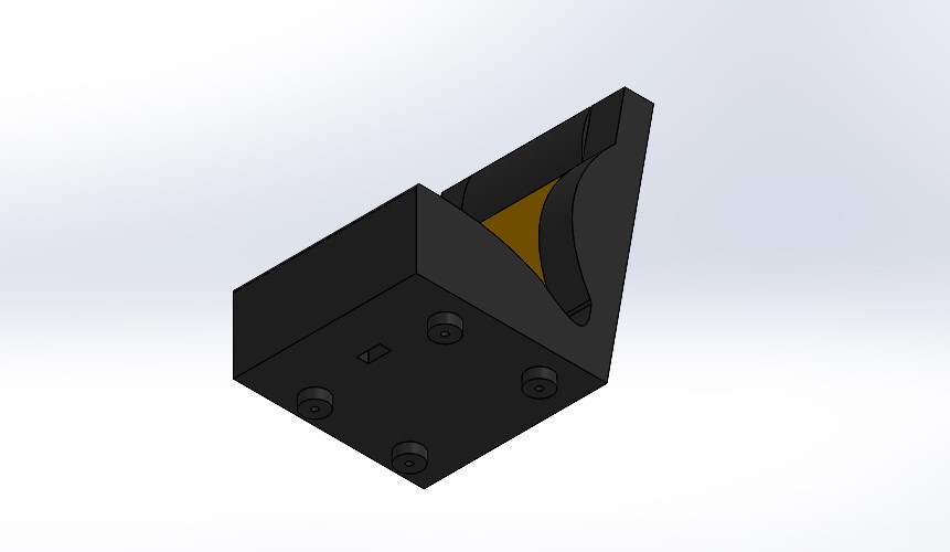

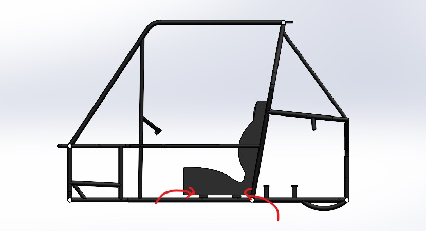

Meu nome é Romeu e faço parte da equipe SERBAJA, da Universidade Federal de Sergipe. Recentemente, na última competição nacional, um dos principais rechecks que tomamos foi com relação a altura da fixação das tiras do cinto na região dos ombros. De fato, a fixação das tiras estavam acima dos ombros do piloto. Sendo assim, propomos uma solução para esse problema utilizando coxins para elevar a altura do assento e portanto elevar, também, a altura dos ombros do piloto. Segue em anexo a modelagem da solução:
[img]file:///F:/Biblioteca/Downloads/Captura-de-tela-2022-10-23-183836.webp[/img]
[img]file:///F:/Biblioteca/Downloads/Captura-de-tela-2022-10-23-183645.webp[/img]
Sobre a solução apresentada, queremos saber se essa é uma solução viável.

Olá!
Queríamos saber se essa solução é viável para o nosso problema

Re: ALTURA DA FIXAÇÃO DAS TIRAS SOBRE O OMBRO (B8.2.16.1)
Prezado Romeu,
A solução proposta é válida.
Todas as soluções aprovadas estarão sujeitas a reavaliação por parte do comitê durante a prova de Inspeção de Conformidade Técnica e Segurança
