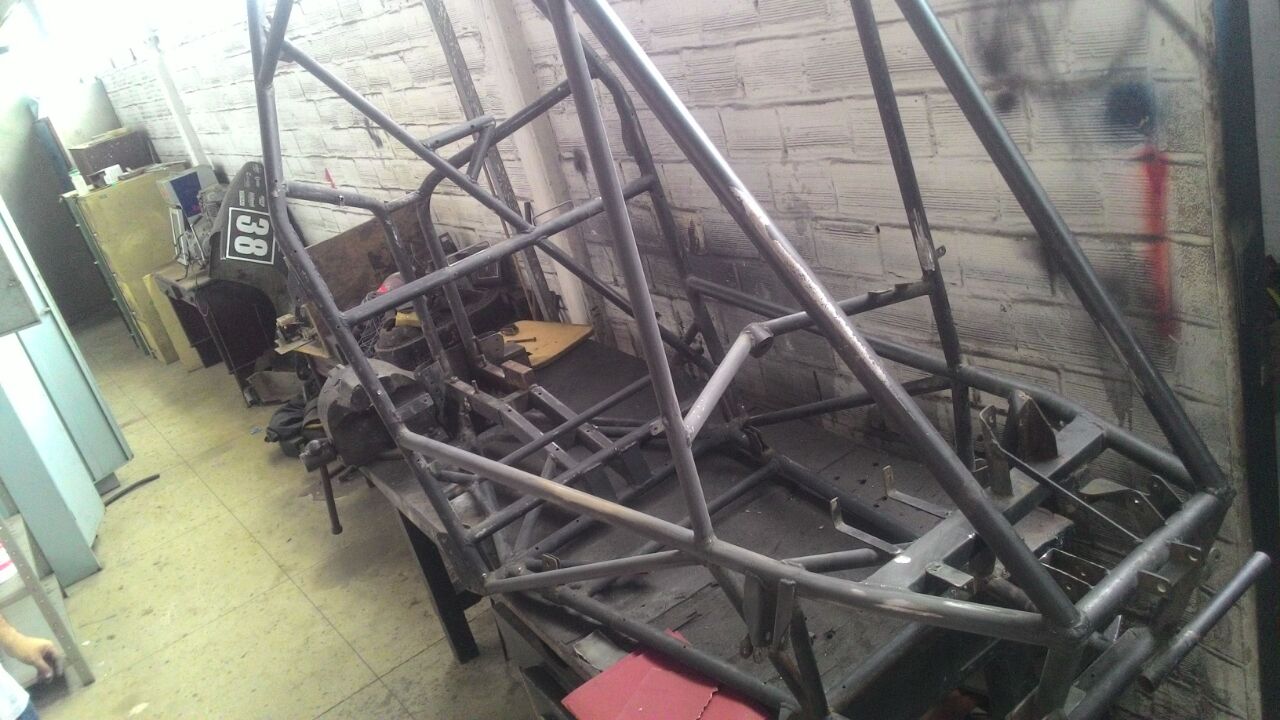

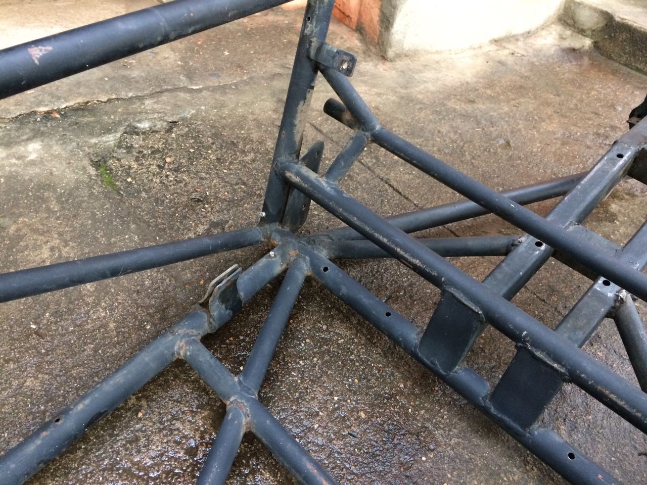

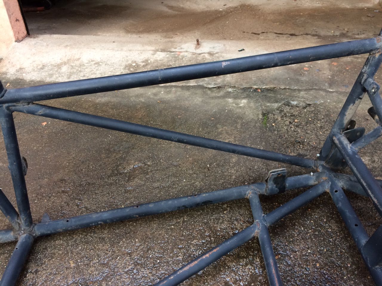

Diante do que foi falado no tópico citado no link acima, sobre as novas formatações do RBSB 7, ficamos com dúvidas se nossa proposta estaria inválida ou não (vide 3 imagens anexadas).
No nosso caso também não temos um ponto comum para LFS, LC e RRH, porém já temos um outro travamento lateral que ficou posicionado no ponto comum do LC com o RRH.
Assim segue a dúvida se o nosso veículo está de acordo, assim pedimos para que por favor analisem as imagens do nosso Chassi e nos diga se ele está apto ou não; Obs.: Participaremos do Regional Nordeste.

Prezado Elthon, agradecemos pelo contato.
O Comitê reconhece o esforço da equipe em tentar atender ao regulamento vigente para a próxima competição em que fará participação.
No caso de vocês, o travamento lateral que ficou posicionado no ponto comum do LC com o RRH cumpre a função do tubo vermelho, indicado na proposta contida no link que você referenciou.
Deste modo, por questões de prazo, o chassi da equipe, conforme apresentado nestas fotos, está APTO a participar da competição Baja Regional Nordeste.
A equipe precisa ter em mente que ainda está em desacordo com o regulamento. Para atender ao requisito relativo à esta questão, o protótipo deveria possuir um ponto comum entre os tubos ALC, RRH e LFS, chamado ponto "A", em cada lado do veículo. Portanto, para a competição Baja SAE BRASIL 2018, esta inconformidade deverá ser corrigida.
Comitê BAJA SAE Brasil
