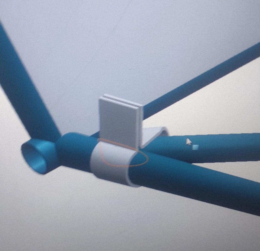

Olá, sou Luís da equipe Baja UNIVATES.
Ao realizar a montagem dos suportes laterais do cinto, não foi possível alcançar plenamente um ângulo de 65 graus entre a tira lateral do cinto e a horizontal, pois a peça é impedida de ser posicionada pelo travamento LFDB. Visando melhor segurança, foi projetada uma peça que possibilite manter com maior margem um ângulo entre 45 e 65 graus, envolvendo as barras LFS e LFDB, conforme a figura em anexo.
Desejo saber se a solução encontrada é aceitável.

Prezado Luís,
A solução proposta é válida.
Todas as soluções aprovadas estarão sujeitas a reavaliação por parte do comitê durante a prova de Inspeção de Conformidade Técnica e Segurança
