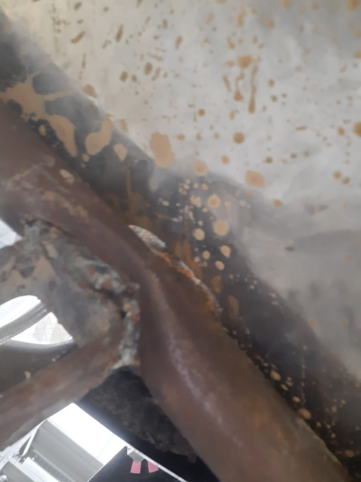

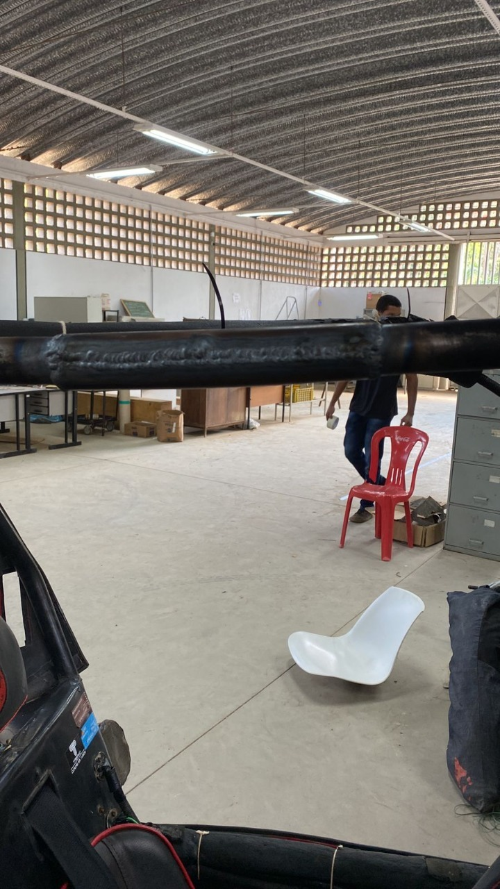

Bom dia, sou Leon Junior capitão da equipe calangotec BAJA, no ultimo teste que fizemos com o protótipo infelizmente houve um grande impacto na suspensão fazendo com que o o olhal que fixa o braço inferior amassasse o tubo (LFS) como mostrado na imagem em anexo, gostaria de saber se para correção do mesmo é necessária a substituição do membro (LFS), ou poderá ser desamassado e colocado uma luva como mostrado no anexo 2?
anexo 2, exemplo de luva
Anexo 1, LFS amassado

Prezado Leon,
Já existem outras perguntas no fórum sobre reforço de tubos amassados,
viewtopic.php?f=28&t=2345&p=9319&hilit=luva#p9319
A utilização de Luva é aceita, lembrando que a solução está sujeita a reavaliação por parte do comitê durante a prova de Inspeção de Conformidade Técnica e Segurança
