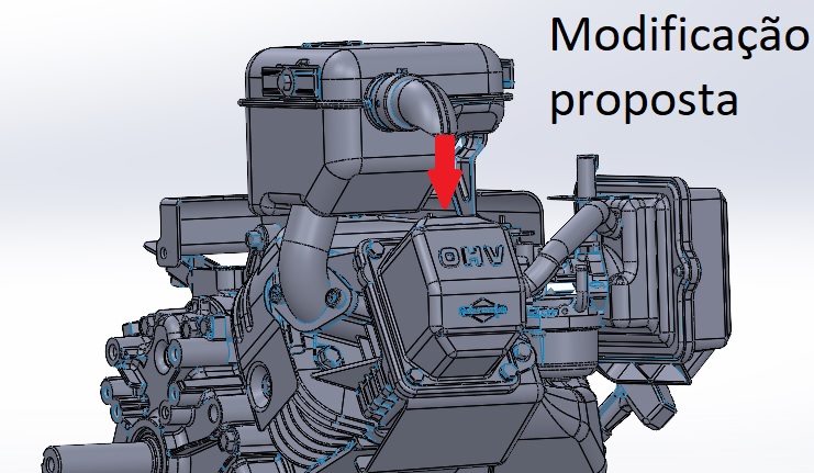

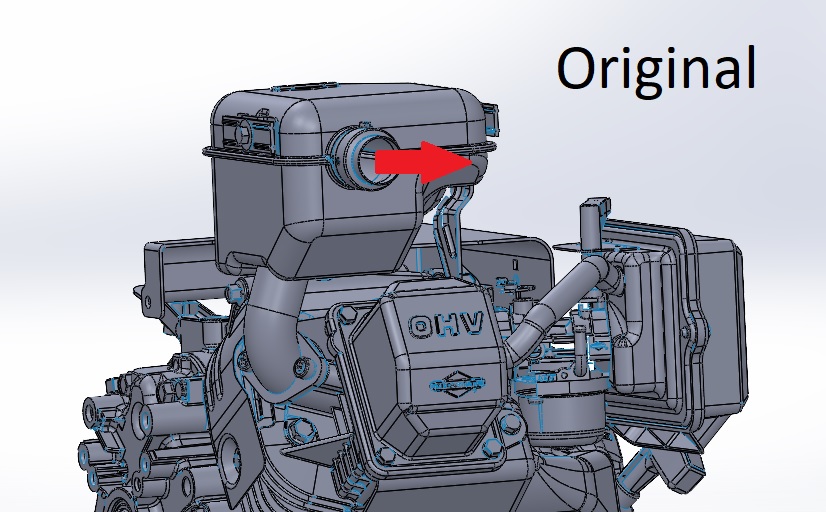

Olá, me chamo Thomaz Cunha, minha equipe gostaria de consutar sobre o uso de uma ponteira para redirecionamento dos fluxo dos gases do escapamento. Seria a utilização de uma ponteira original Briggs & Stratton, para motor série vinte (código da peça: 676C 697816 ou 676D 794213), como na imagem abaixo do Illustrated Parts List. Caso seja viável a utilização deste componente, gostaríamos de saber também se a regra B2.16.3 da emenda 4 do Regulamento seria aferida no bocal redirecionado pela ponteira, como ilustrado nas imagens do CAD abaixo, onde as setas vermelhas indicam os fluxos do escape.

Prezado Thomaz,
O componente pode ser utilizado. Porém é importante que a equipe observe, e cumpra, todo o item B2.16 do RATBSB Emenda 4, e não apenas o item B2.16.3, pois a sua aferição será realizada de acordo com a nova posição do bocal de escapamento.
