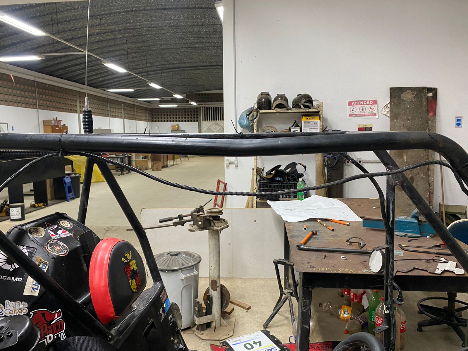

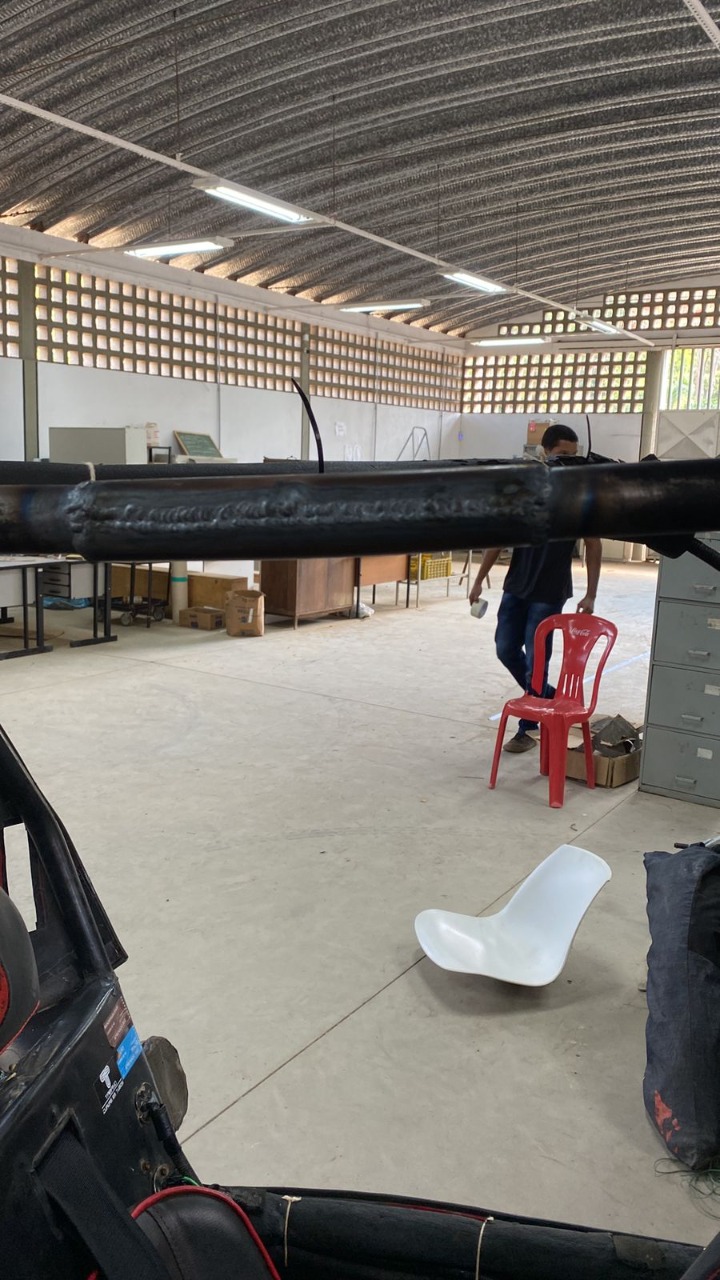

Boa tarde, me chamo João Pedro e sou da equipe UFVBaja Pererecas.
Um dos nossos tubos, o RHO, foi amassado durante o transporte do nosso protótipo até nossa pista, a imagem de como o RHO ficou está presente em anexo. Para não comprometer nossos testes e a segurança do piloto, optamos por fazer uma luva de reforço conforme a segunda imagem em anexo. Gostaria de saber se a solução se adequa ao regulamento, visto que o mesmo não esclarece se a alternativa está de acordo ou não.
Agradeço desde já e aguardo retorno!

Reenvio: Dúvida sobre como reforçar um tubo amassado
Peço desculpa por ter que reenviar, mas a imagem estava inserida e não foi.

Reenvio 3: Dúvida sobre como reforçar um tubo amassado
Peço desculpa por ter que reenviar, mas a imagem estava inserida e não foi. Como não conseguimos anexar duas imagens a mensagem, enviaremos apenas a imagem dois nessa pergunta.

Re: Dúvida sobre como reforçar um tubo amassado
Prezado João Pedro,
A solução adotada pela equipe está adequada para o ocorrido.
Lembrando que a solução está sujeita a reavaliação por parte do comitê durante a prova de Inspeção de Conformidade Técnica e Segurança
