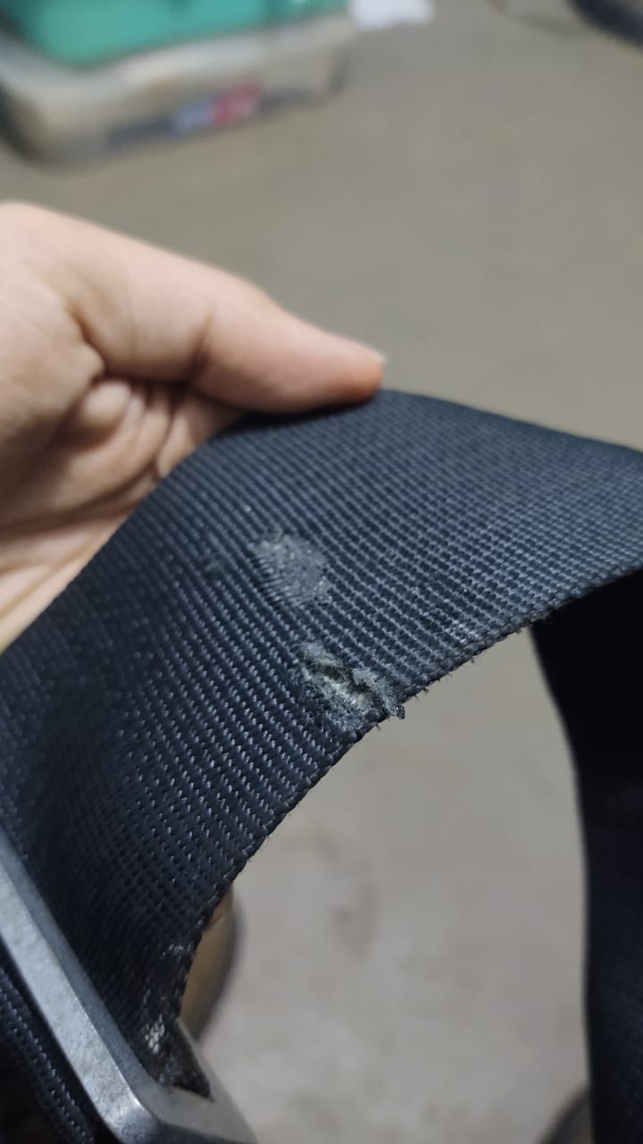

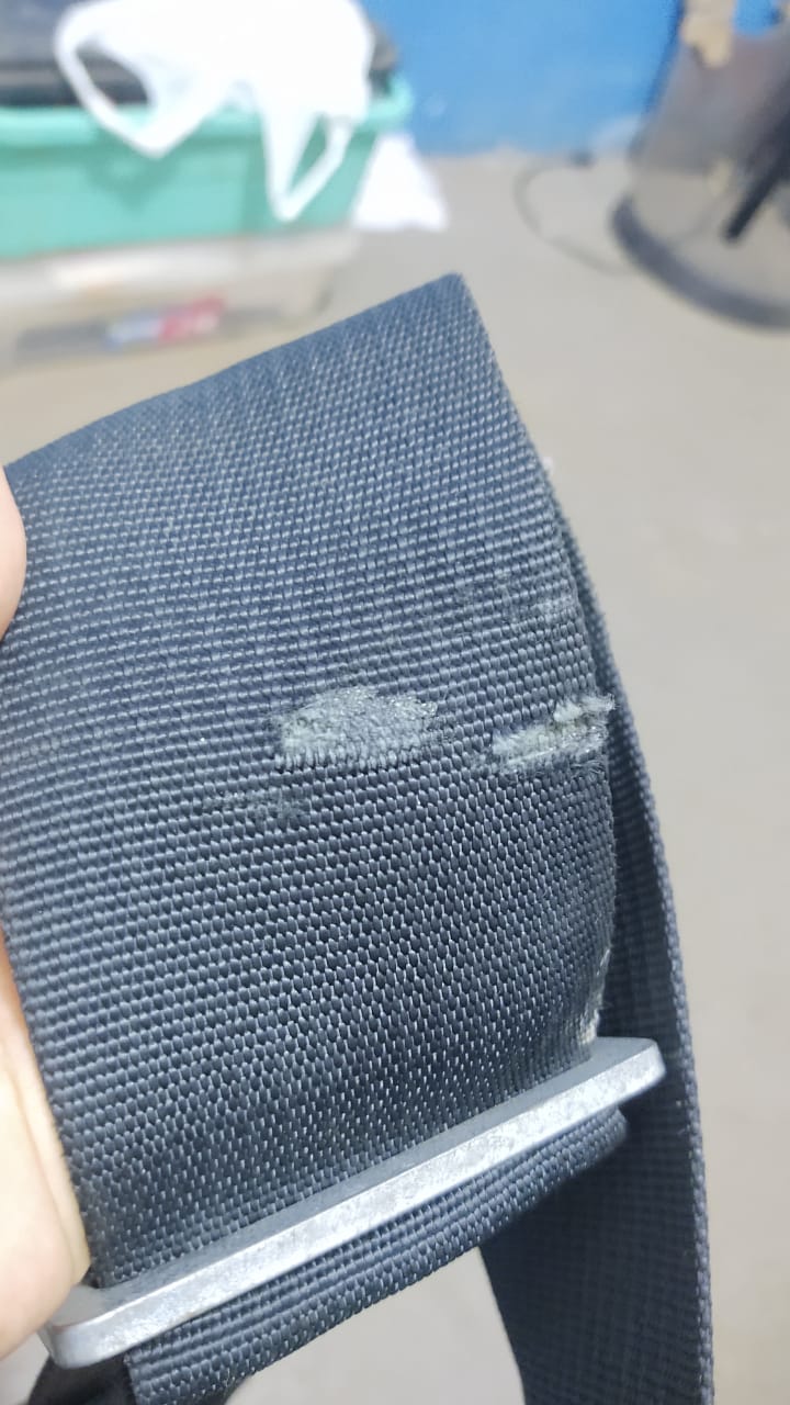

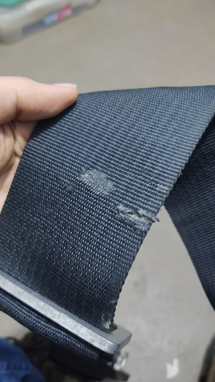

Bom dia. Localizamos recentemente algumas rasuras na parte de trás na região do shoulder no cinto de segurança. Gostaria de saber se esses elementos comprometem a validade do uso do cinto. Segue fotos em anexo.

Prezado Felipe,
Sim, estas avarias comprometem a funcionalidade do cinto e o mesmo deve ser substituído.
