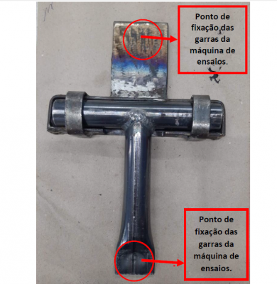

Sou Kenia, capitã da Equipe Baja Unileste, e gostaria de tirar uma dúvida com relação a documentação de segurança.

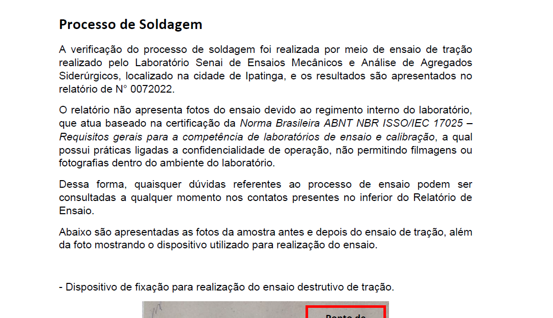

No segundo feedback, recebi a seguinte informação: "Novamente não foi enviada foto comprovando a foto como foi realizada o ensaio destrutivo. Atentar-se às recomendações do item B6.3.3.2.1 no cálculo de equivalência."
Porém conforme a imagem abaixo, a justificativa para que o relatório do laboratório não contivesse fotos do ensaio é a certificação que eles seguem, referente a Norma Brasileira ABNT NBR ISSO/IEC 17025 – Requisitos gerais para a competência de laboratórios de ensaio e calibração, a qual possui práticas ligadas a confidencialidade de operação, não permitindo filmagens ou fotografias dentro do ambiente do laboratório.

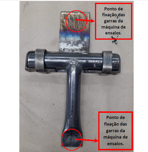

Dessa forma, anexei a documentação fotos do dispositivo que foi utilizado e gostaria de saber se tal foto poderá ser aceita como meio de demonstração de como o ensaio foi realizado.
Abaixo a foto do dispositivo anexa a documentação de segurança.
Re: Documentação de Segurança
Prezada Kenia,
A foto apresentada permite o entendimento de como o teste foi realizado.
