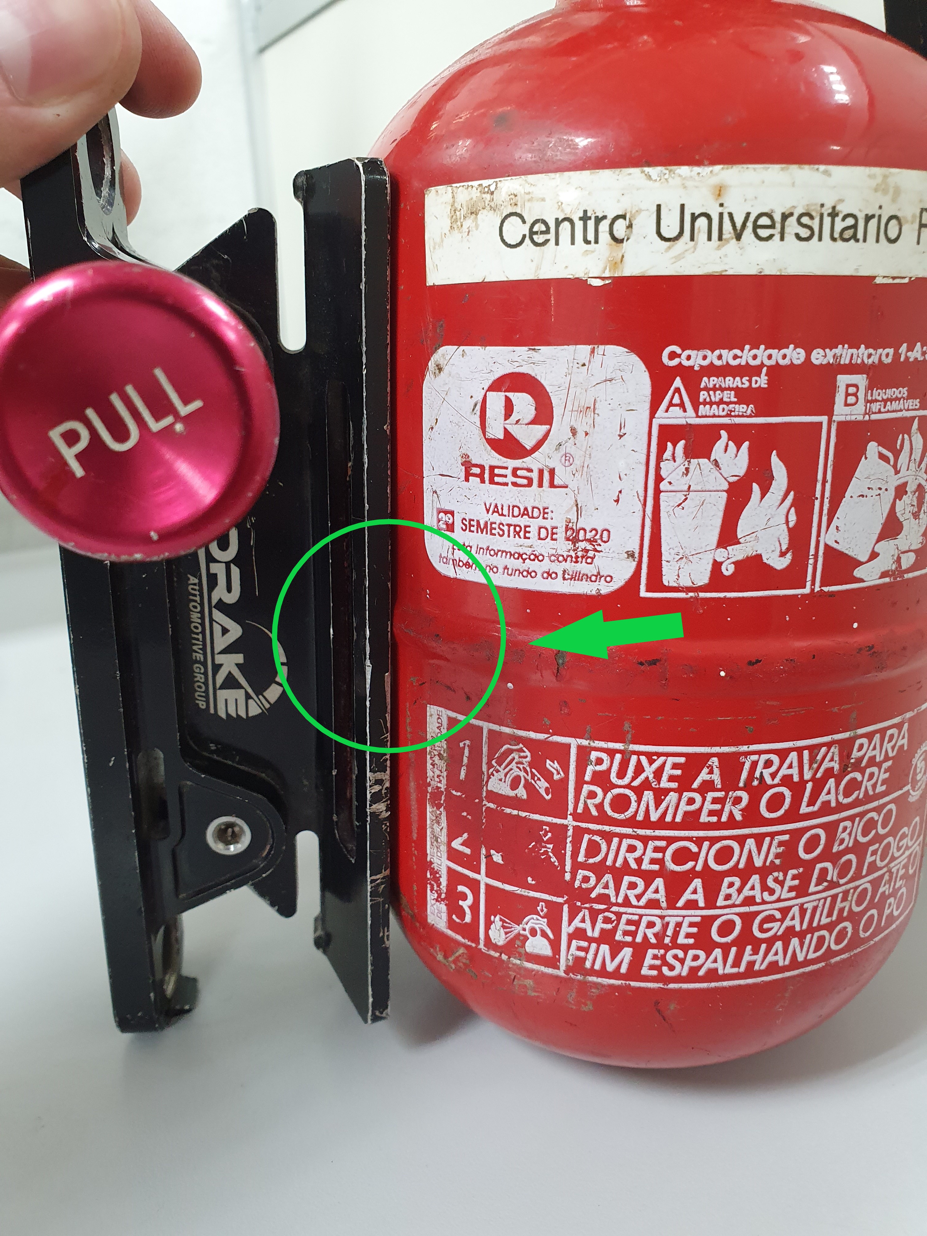

Meu nome é Heitor, sou membro da Equipe FEI Baja e estou com uma duvida referente à utilização do suporte para extintor Drake FIREX-MNR-DOR.
Por conta do cordão de solda do cilindro do extintor, ocorre um pequeno jogo entre o suporte e o extintor (como mostrado na imagem abaixo) devido a parede do cilindro não ser completamente lisa, gostaria se saber se existe algum problema em relação à isso ou se é recomentado algum tipo de calço de borracha por exemplo para tirar esse pequeno jogo.
Obrigado pela atenção,
Heitor.
Suporte de extintor Drake
Re: Suporte do Extintor
Prezado Heitor,
A equipe pode utilizar calço de borracha para retirar o jogo, desde que o extintor fique bem apertado na base.
Ressalta-se que a solução adotada será avaliada durante a Inspeção de Conformidade Técnica e Segurança.
