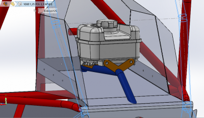

Há uma seção que cita que o tanque de combustível deve ser fixado à membros da gaiola de proteção que atendam ao requisito de membros secundários. A seção que cita sobre isso:
- B10.1.3 O tanque de combustível deve ser fixado rigidamente a membros da gaiola que atendam, no mínimo, aos requisitos de membros secundários (item B6.3.4), conforme seção B10.1.6 ou B10.1.7.

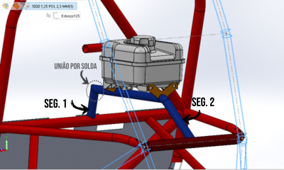

No entanto, este membro – no qual o tanque de combustível é fixado – (ilustrado de azul nas figuras) pode ser dividido em 2 segmentos, ou deve ser um tubo inteiramente contínuo?
Ressalta-se que a o membro secundário (em azul) estaria ligado à dois membros que atendem aos requisitos de membros primários (em vermelho).

Prezado Brendo,
Não existe a obrigatoriedade de que o tubo no qual o tanque de combustível é fixado seja contínuo.
Porém a equipe deve se atentar aos esforços resultantes nas regiões de solda nos tubos primários na solução proposta, de forma a não criar uma situação insegura durante a operação do veículo.
Ressalta-se que a solução adotada será avaliada durante a Inspeção de Conformidade Técnica e Segurança.
