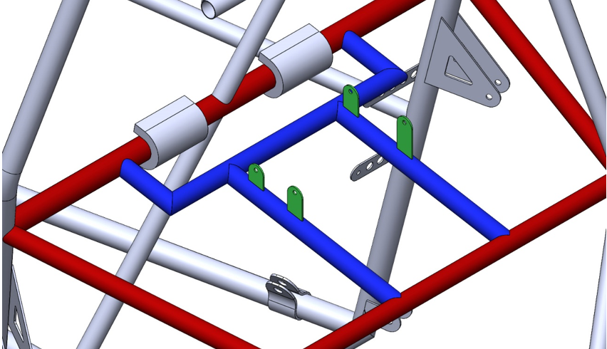

Boa noite, me chamo Matheus Leite e faço parte da equipe Vitória Baja, da Universidade Federal do Espírito Santo (Ufes).
Gostaríamos de saber se a solução apresentada nas fotos abaixo para a fixação do tanque Briggs & Stratton cumpre o regulamento:
Vale ressaltar que a solução apresentada cumpre rigorosamente os critérios do item B10.1, como uma distância entre o centro do furo de fixação do tanque e a face externa do tubo ao qual a aba é soldada menor que 50,8 mm. Além disso, a largura das abas de fixação também é maior que 25,4 mm e não possuem qualquer tipo de alívio. Por fim, nenhum dos suportes se encontra em balanço.
