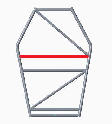

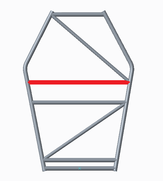

Estou com um dúvida quanto a disposição do tubo de fixação do cinto, do ombro, na Firewall.
Gostaria de saber se a configuração em anexo é permitida devida a disposição dos tubos de travamento.
Grato.
Fixação do Cinto no Plano da Firewall

Boa tarde Mateus,
Este tipo de travamento não é permitido, veja no RATBSB B6.2.5 Rear Roll Hoop Lateral Diagonal Bracing (LDB) os exemplos.
