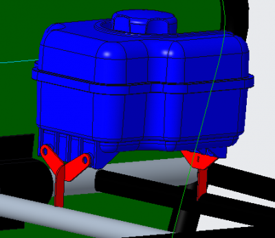

Gostaria de checar com vocês se alguém que tenha mais experiência com a prática e com o regulamento pode me ajudar a dizer se a fixação ilustrada no anexo a seguir é o suficiente para assegurar que o tanque não irá balançar, garantindo assim o cumprimento do requisito B10.1.4 do regulamento. As chapas que estão segurando o tanque são bem rígidas e cada uma possui 2 furos para sua ligação no tanque, como também pode ser melhor visto no anexo a seguir.

Pela imagem enviada não conseguimos avaliar se a solução cumpre ou não o regulamento. Para que sua pergunta seja respondida, solicitamos que sejam enviadas mais imagens detalhando a solução proposta.
Porém é importante que a equipe se preocupe não apenas com o B10.1.5 do regulamento, como também com aqueles específicos para a fixação de tanque Briggs & Stratton, como parece ser o caso, expostos no item B10.1.7.
