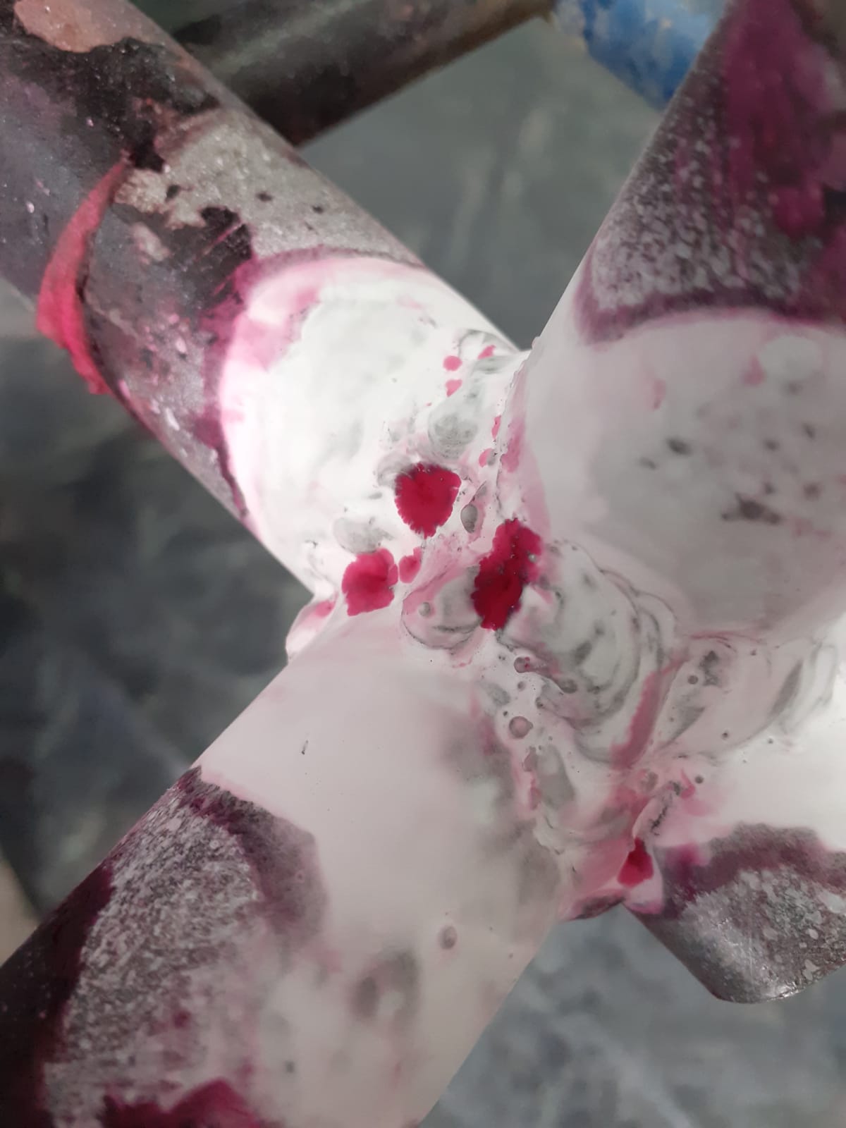

Prezados, boa noite. Me chamo Fernando e sou capitão da equipe Caledônia Racing Baja SAE.
Na semana passada nós realizamos o ensaio por LP nos locais indicados e em nenhum apresentou qualquer indício de trinca ou corrosão. Porém foi observado a falta de material de solda em pequenos pontos em 6 dos 19 locais analisados que não eram visíveis visualmente. Realizamos o ensaio com um inspetor de solda nível 1 e o mesmo informou que os locais não tiram a segurança do habitáculo. Gostaríamos de saber previamente se possível, se pontos como esse serão aceitos no ELOS no que diz respeito ao informativo 6 antes de tomar qualquer decisão.

Prezado Fernando,
Solicitamos que nos envie o pedido de ELOS com todas as análises. Mostrando que está tudo certo no chassi ou propondo reparos nos locais necessários.
Caso a equipe entenda que o chassi esteja apto a participar da competição, demonstre nas análises e conclusão para avaliação do comitê
