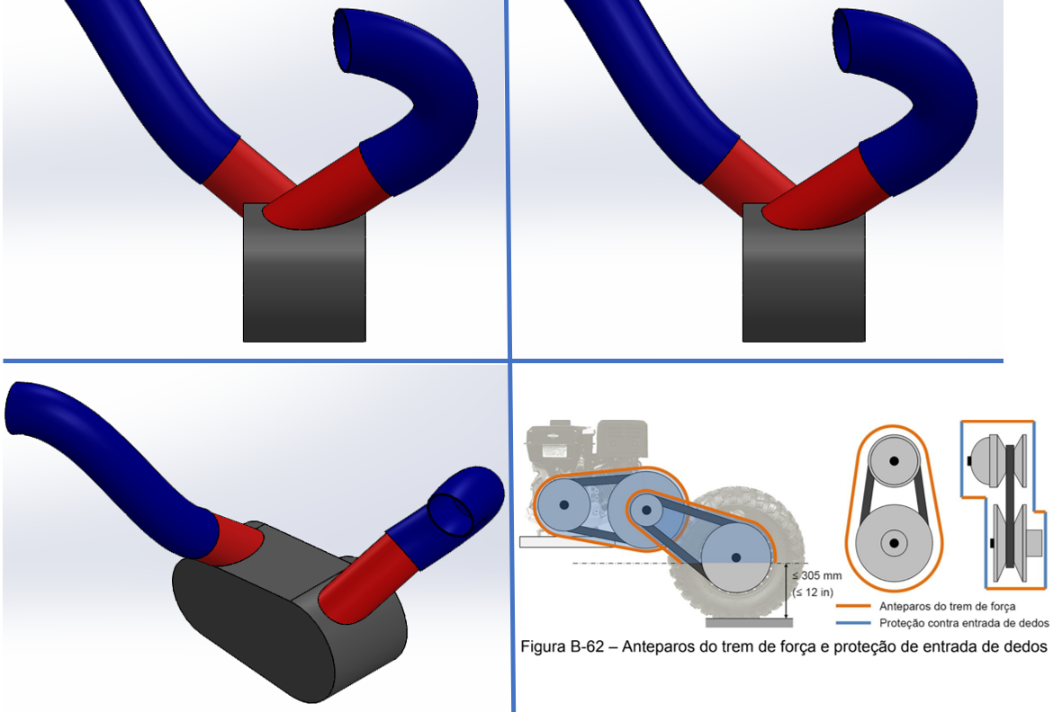

Olá comitê,
Nós da Equipe Imperador temos uma dúvida quanto ao posicionamento das entradas de ar da proteção da transmissão CVT:
Conforme cita o item B13 os anteparos do trem de força devem proteger todas as peças que girem na velocidade das rodas ou mais rápido, e no item B13.1.3 informa que essas proteções devem se estender ao redor de toda periferia das polias da CVT sendo mais larga do que a mesma (a figura B-62 do regulamento foi anexada para melhor ilustração).
Caso a equipe opte por um sistema de refrigeração com dutos* de ar na periferia da proteção (representados na cor vermelha nas figuras anexadas) acoplados a mangueiras plásticas (em azul) e esses dutos forem inclinados cobrindo toda periferia das polias, é um anteparo em conformidade técnica?
*o material dos dutos seria o mesmo de todo o restante da proteção estando em conformidade com o item B13.1.5 que regulamenta os materiais dos anteparos do trem de força.
Outro questionamento seria se existe a necessidade do uso de protetor de dedos nas entradas dos dutos?
A Equipe Imperador se dispõe a quaisquer explicações complementares.
Atenciosamente Renan Seidel e Fernando Gbur.

Re: Dúvida item B13 - Anteparos do trem de força
Prezado Renan,
Agradecemos pelo contato.
A solução proposta cumpre o regulamento.
Em relação a necessidade do uso de protetor de dedos nas entradas dos dutos, é necessário.
Contudo, a validação do conjunto deverá ser feita na Inspeção de Conformidade Técnica e de Segurança.
