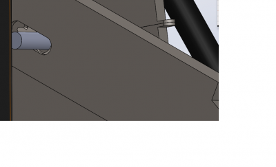

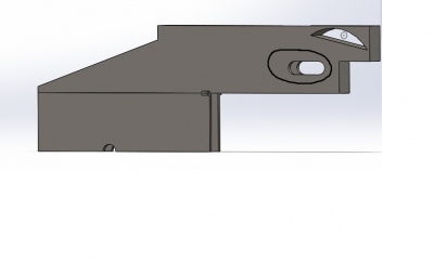

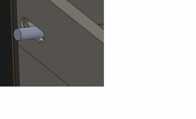

Boa tarde galera, tudo bem? Sou o Felipe Mansano Lopes da equipe BAJA FACAMP e estou com uma dúvida acerca do regulamento que diz a respeito sobre as proteções contra a entrada de dedos. Ao longo do desenvolvimento do nosso projeto fizemos uma proteção que reside em um eixo para a sua movimentação, porque nossa traseira é móvel de forma que suspensão fique na carroceria. Assim, a traseira se movimenta conforme a suspensão, deste modo, a proteção dedos move em conjunto. O furo para encaixar o eixo é de aproximadamente 20 mm e gostaria de saber se isso acarretará em alguma penalização, porque o regulamento diz no máximo um furo de 6 mm. Coloquei os arquivos de imagem para mostrar o furo.

Pela explicação e imagens enviadas, não conseguimos avaliar se a solução cumpre ou não o regulamento. Sugerimos que nos envie mais detalhes do conceito desta proteção.
