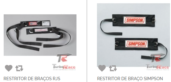

Sou o Gabriel e faço parte da equipe Baja Gralha Azul e, no processo de compra de EPI's, mais precisamente o restritor de braço, nos deparamos com 2 tipos desse EPI, imagens de ambos em anexo e abaixo o link de cada tipo:
Restritores tipo 1: https://www.turborace.com.br/catalogsea ... =restritor
Restritor tipo 2: https://www.sterdicustom.com.br/restrit ... preto.html
Como os restritores tipo 1 cumprem o RATBSB emenda 3 nos quesitos etiqueta da norma SFI 3.3 e data de fabricação, surgiu a dúvida quanto a sua utilização, já que pelas fotos disponíveis ele difere do restritor tipo 2.
Dessa forma, gostaríamos de saber se os restritores tipo 1, com o cumprimento das exigências do RATBSB, podem ser utlizados nas competições

Continuação do último tópico "Restritor de braço - Tipos permitidos" pois a imagem dos retritores tipo 1 não foi anexada, dessa forma, em anexo nessa pergunta, a imagem dos retritores tipo 1

Re: Restritor de braço - Tipos permitidos
Prezado Gabriel
Observamos que não há uma especificação técnica no link que você nos enviou, portanto sugerimos que consulte o fabricante para verificar quais as especificações técnicas do modelo anunciado.
Caso haja alguma duvida quanto design do restritor, atentar ao fato do mesmo se enquadrar na classificação de Segurança: SFI 3.3 (item B8.5.3) e estar dentro dos parâmetros de validade (item B8.5.5.2).
