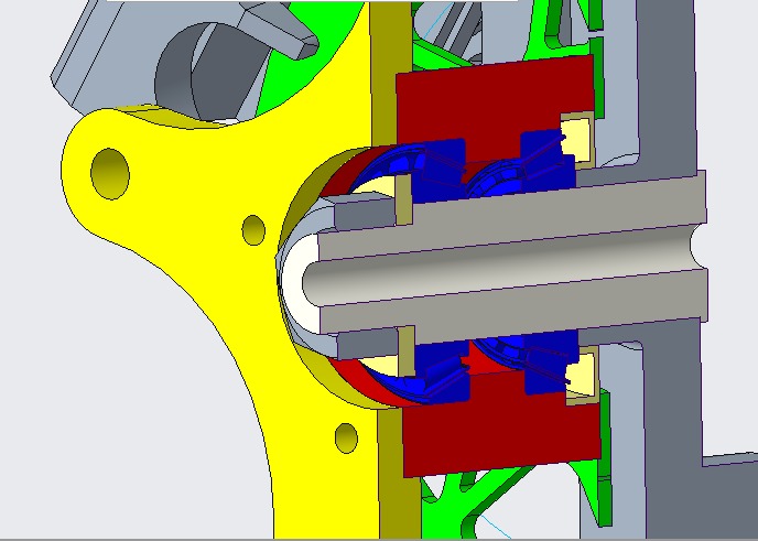

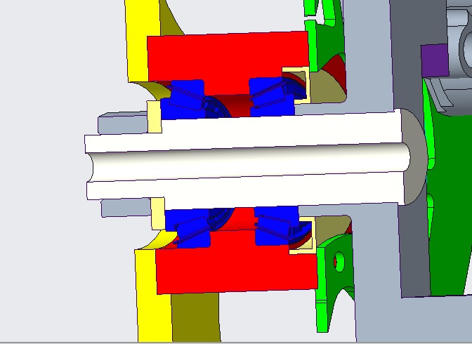

Boa tarde, sou da Equipe UNICAMP Baja SAE, estamos reprojetando alguns compenentes e ficamos com uma dúvida sobre a fixação da ponta de eixo.
Segundo o tópico B12.3.1 do RATBSB os fixadores devem ser travados por meio de porcas com nylon, castelo ou arame de freno.
No nosso projeto anterior utilizávamos duas porcas com nylon na ponta de eixo, uma em cada extremidade. Para o projeto novo, precisaremos de porca em apenas uma das extremidades (como na imagem abaixo) e a dúvida é se apenas essa porca com nylon já é suficiente para atender os requisitos do RATBSB, ou se seria necessário algum outro mecanismo de travamento. (Obs: a ponta de eixo será prensada na manga)

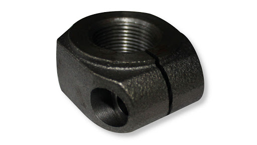

Uma outra ideia que tivemos para isso é usar um outro tipo de porca como mostrado na imagem.

Prezada Carolina, agradecemos pelo contato.
Pelas imagens apresentadas, a solução proposta cumpre o item B12.3.1.
Contudo, lembramos que a solução completa será validada somente durante a Inspeção de Conformidade Técnica e Segurança.
