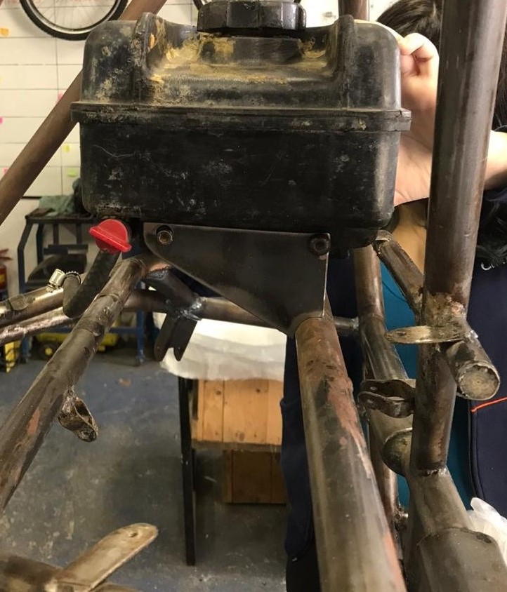

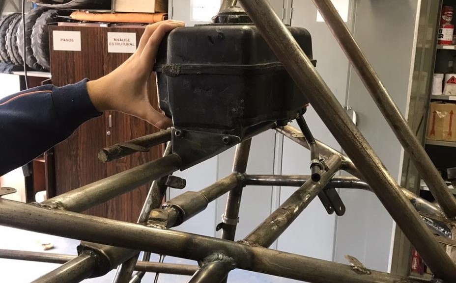

Boa noite!
Meu nome é Ana Júlia e faço parte da Equipe Saci. Tivemos algumas dúvidas a respeito do posicionamento do tanque de combustível na gaiola, que no caso seria o item B10.1.4 do regulamento. Nós gostaríamos de saber se a posição do tanque nas imagens em anexo está adequada ao regulamento ou se seria considerada em balanço, sendo necessário soldar mais uma aba no outro tubo por exemplo.

Prezada Ana Júlia,
A solução proposta não cumpre o item B10.1.4.
