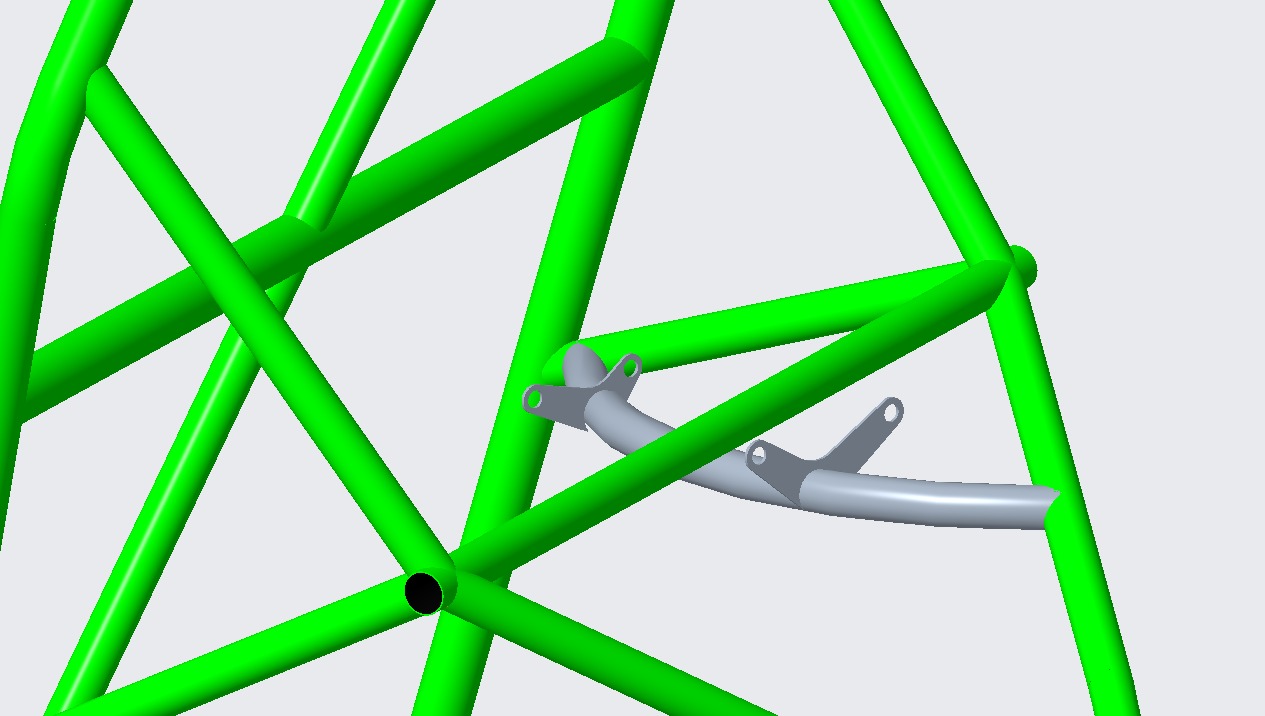

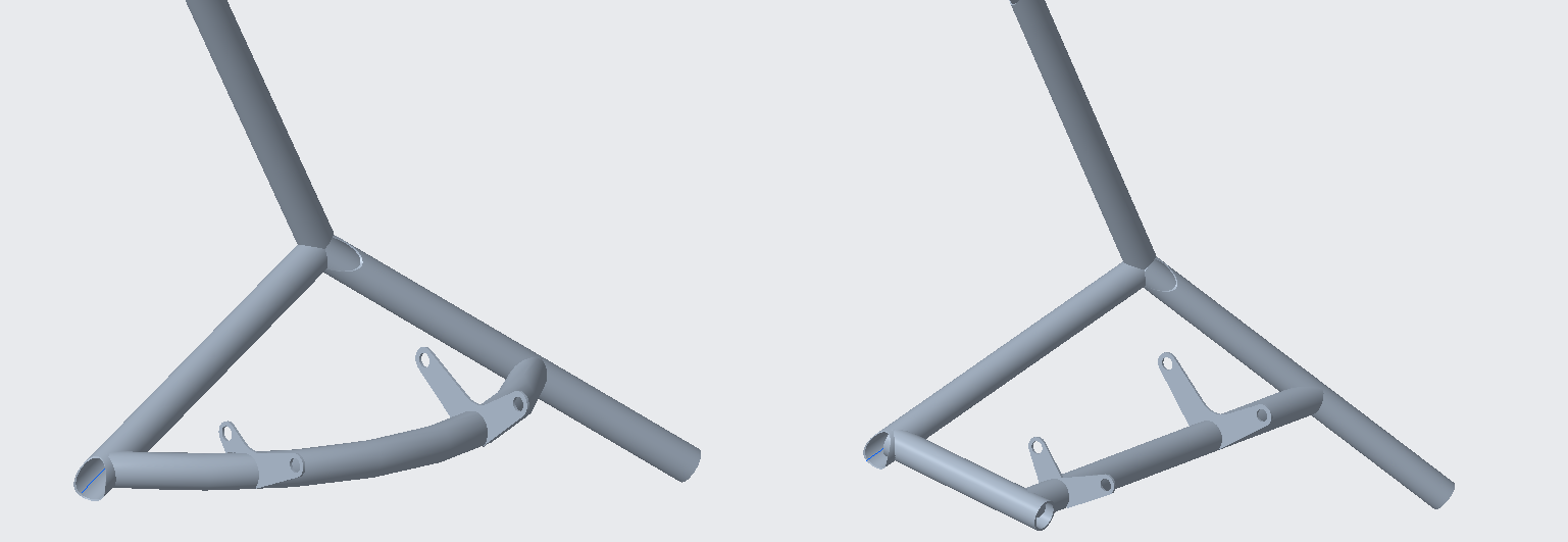

Boa tarde, sou o Kauê da equipe EESC USP BAJA
Ao ler o regulamento tivemos dúvidas a respeito da definição de tubo em balanço (item B10.1.4). Então, gostaríamos de saber se os tubos da imagem em anexo se enquadram como fixação adequada ou teriam que ser reformulados.
Como adendo: O material e espessura do tubo se encaixam dentro das exigências de tubo secundário. O tubo seria soldado em ambas extremidades. As abas seriam soldadas.
Kauê de Barros Almeida
Duas opções de tubos para fixação do tanque.

Prezado Kauê,
Para que sua pergunta seja respondida corretamente, solicitamos que seja enviada uma imagem ilustrando melhor como os tubos mostrados estão soldados na gaiola.

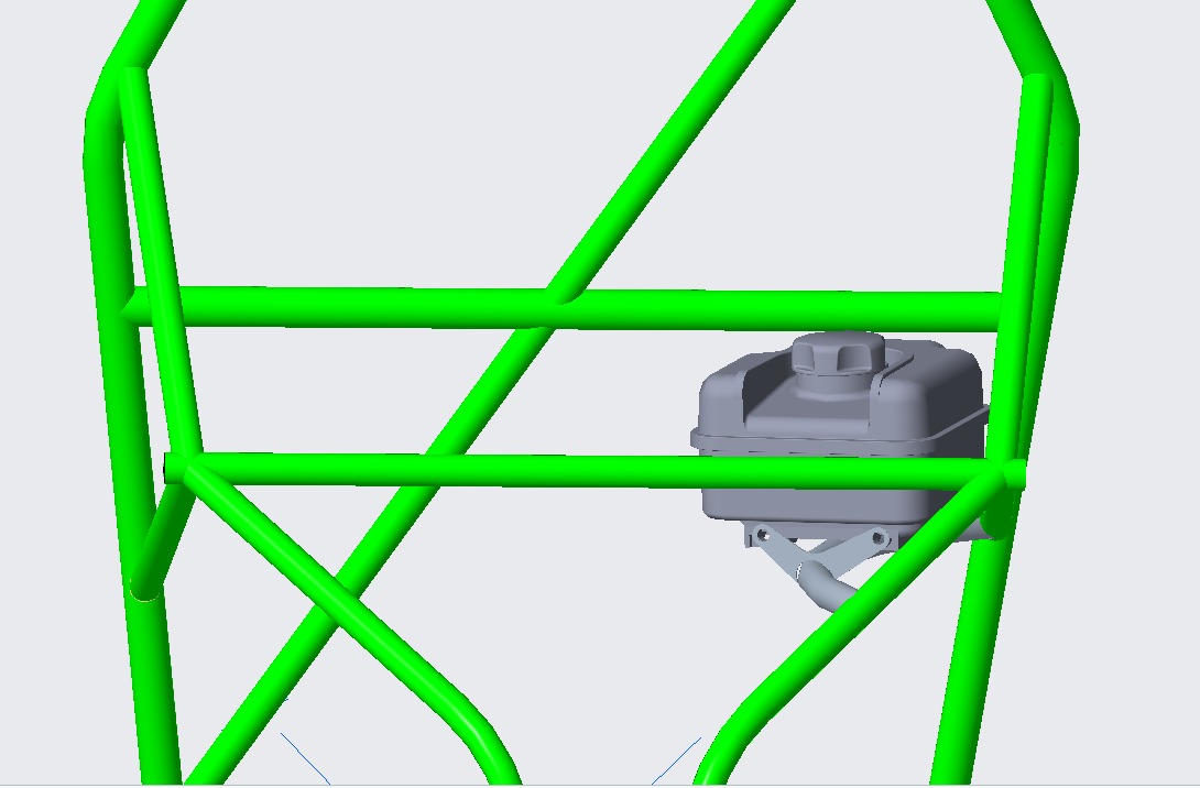

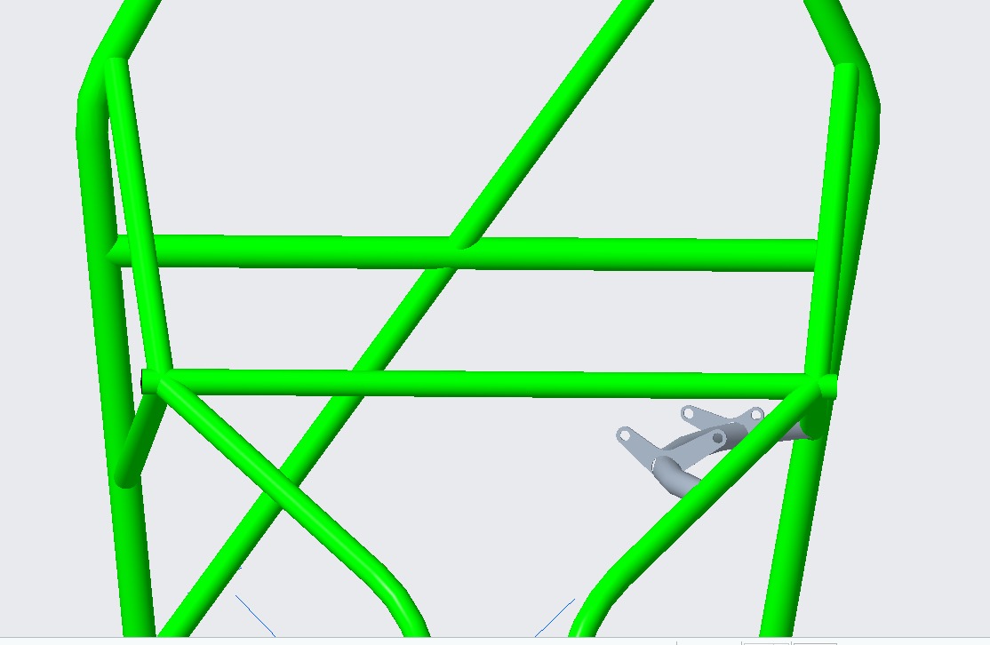

Bom dia,
Enviei recentemente uma pergunta, no qual foi pedido mais informações para uma melhor resposta. Segue em anexo outras imagens para melhor entendimento da situação.
Kauê Almeida, Equipe EESC USP

Prezado Kauê,
Agradecemos pelo contato.
A solução proposta cumpre o item B10.1.4.
Contudo, a validação do conjunto deverá ser feita na Inspeção de Conformidade Técnica e de Segurança.
