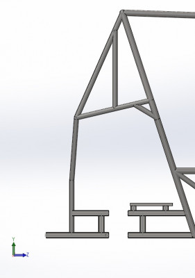

Em função de um novo projeto de caixa de redução e geometria de suspensão nós da equipe estamos cogitando refazer a parte traseira inteira da gaiola, aproveitando a parte da Rear Roll Hoop (RRH) pra frente. A gaiola foi utilizada apenas no Nacional desse ano e devido a isso nós ficamos na dúvida primeiramente se é permitido e também as implicações em questão de documentação e ensaios que precisariam ser reenviados e refeitos.
