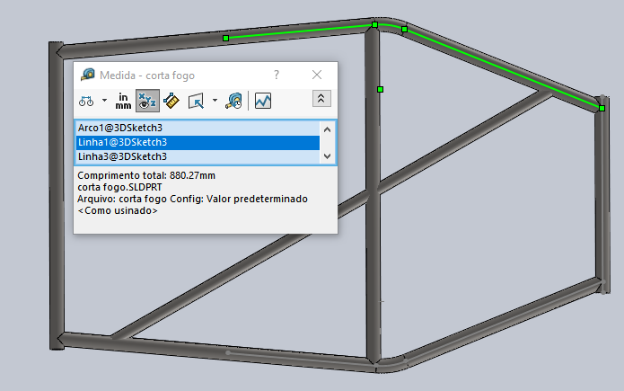

Boa noite,
meu nome é Wender James, faço parte da equipe Baja Guaicurus - UFGD, recentemente fiz perguntas relacionadas aos itens B6.2.2.5.4 e B6.2.2.5.6 que estão neste link : viewtopic.php?f=28&t=1603&p=6068&hilit= ... onal#p6068
foi informado que estávamos fazendo a medição de maneira incorreta.
Pesquisando no fórum achamos perguntas semelhantes como a deste link viewtopic.php?f=28&t=356&p=1093&hilit=p ... ados#p1093 no qual nossa duvida é exatamente a mesma. Conforme nas imagens em anexo, o comprimento do tubo entre os pontos B e S fica em torno de 34,6 polegadas, ultrapassando o limite de 33 polegadas do regulamento,então, no projeto foram adicionados dois tubos com função de suporte adicional para cumprir com o item B6.2.2.5.6.
Gostaríamos de saber se o travamento adicional é realmente necessário.
O anexo Captura de tela 2020-06-13 22.56.19.png não se encontra mais disponível
medição do comprimento do tubo entre os pontos denominados B e S
Atenciosamente Wender James

Prezado Wender,
O Travamento adicional não é necessário. Conforme explicado na outra resposta, o tubo SHC já cumpre essa função. A equipe precisa apenas estar atenta ao atendimento dos requisitos de ângulo e raio de dobra dos tubos em questão.
