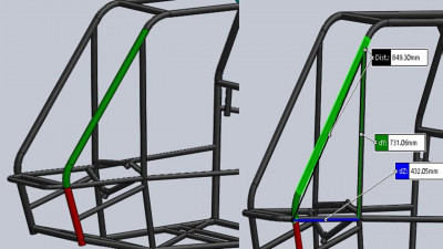

Nosso chassi está atualmente conforme a imagem 1 abaixo. Os tubos de interesse foram coloridos para uma melhor compreensão da situação. O elemento FBMup(verde) é continuo com o elemento FBM low(vermelho), a dobra no FBMup tem raio de curvatura de 145mm termina no ponto denominado “D”. Gostaria de saber se nesse caso ele é considerado um elemento reto conforme o item B6.2.2.5.5 do regulamento, pois se for considerado um elemento dobrado ele estará em desconformidade com o item B6.2.2.5.4 pois, conforme é visível na imagem 1, a distância entre os pontos determinados “D” e “O” é superior a 838mm. Caso não seja considerado um elemento reto gostaria de saber qual a alternativa recomendada pelo comitê.

A leitura e a interpretação do regulamento fazem parte do desafio do programa Baja SAE. A equipe respondeu a própria pergunta no corpo do texto. Outro ponto de observação são os itens B6.2.2.5.2, B6.2.2.5.3 e B6.2.2.5.4 do RATBSB, onde fala do comprimento dos tubos e não a distância entre os pontos denominados, a equipe está fazendo a medição de forma incorreta.
