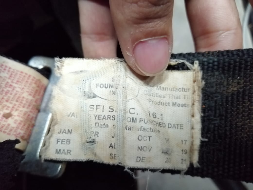

Olá, me chamo Giovanni e sou membro da Equipe Unicamp Baja SAE.
Observamos que a tira onde consta a data de fabricação do nosso cinto antissubmarino está com um lado descosturado (imagens em anexo). Durante a Inspeção de Segurança da 13ª Etapa Regional Sudeste questionamos o juiz Bocão sobre costurarmos o lado que está solto, e o mesmo disse que seria permitido realizar tal reparo. Por isso venho por meio deste tópico buscar uma confirmação diretamente do comitê para este questionamento.

Prezado Giovanni,
A equipe pode realizar o reparo orientado pelo Bocão, mantendo outro lado com a costura original.
