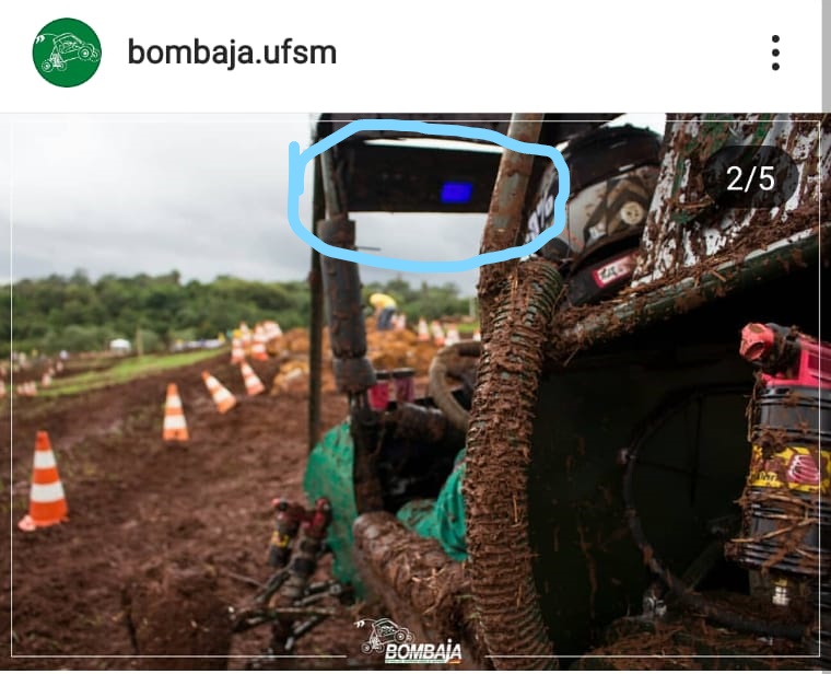

Se optarmos por colocar um "parasol" no carro, esse é considerado como chapéu?
Algo semelhante ao circulado, mas sem a parte superior.

Prezado Lucas,
Obrigado pelo contato. O item é considerado como uma cobertura superior, sendo desta forma válida. Pedimos que a equipe analise se a solução proposta atende integralmente ao item B7.8 do RATBSB - Emenda 2.
