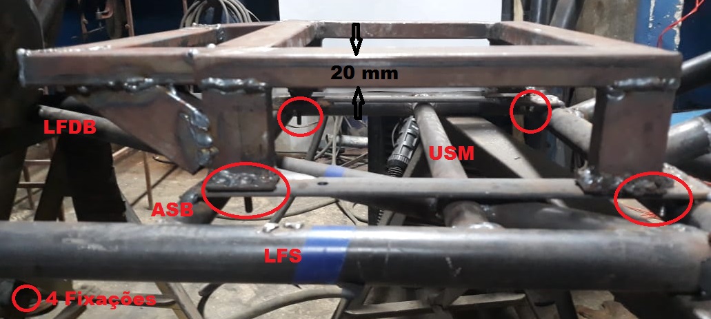

Boa Tarde.
Segundo o item:B8.7.2.4 Todos os pontos de fixação do assento devem estar em qualquermembro da gaiola que atenda minimamente à especificação demembro secundário (item B6.3.4).
Uma solução para elevação do assento em relação ao chão e acoplamento dos itens de eletrônica foi fazer uma estrutura de tubo quadrado com as dimensões mostradas nas fotos em anexo. Essa estrutura seria a parte estrutural rígida do banco como citado no item B8.7.1.6. Nesse caso, a solução dada pela equipe se enquadra no regulamento?

Vista Lateral
Vista Lateral

Prezado Lucas, obrigado pelo contato.
Ao verificar a estrutura de suporte, é visível o uso de uma barra chata para a união do suporte do banco com a estrutura. Desta forma, o item B8.7.2.4 não é atendido.
Pedimos que a equipe repense a estrutura de suporte do banco para atender o que é estipulado pelo RATBSB Emenda 2.
