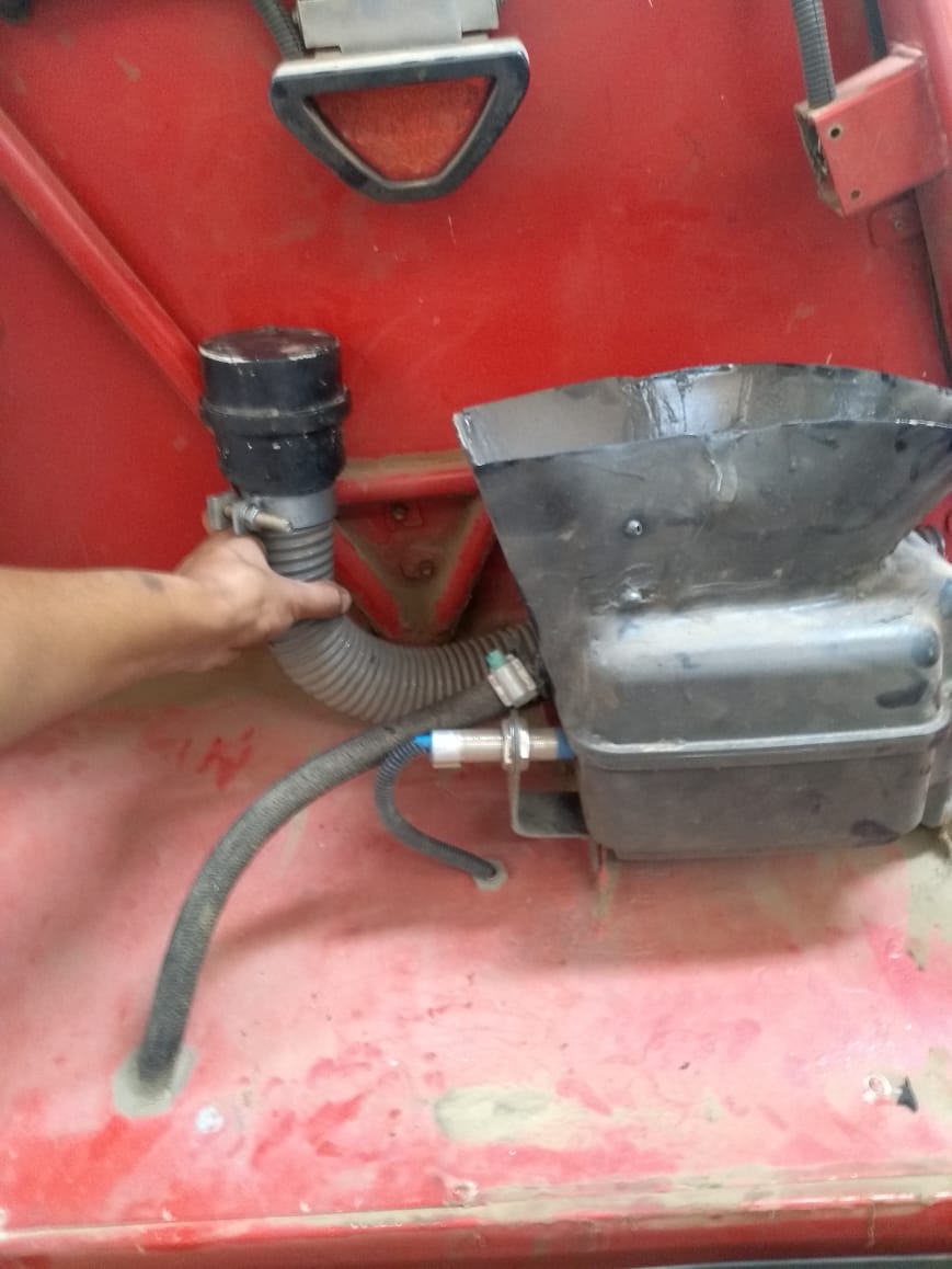

Estamos com uma dúvida em relação a localização apropriada do Hood (Snorkel). É permitido que o mesmo se localize próximo ao tanque de combustível?
OBS: A mangueira passaria por dentro da calha, estando esse recorte devidamente acabado, impedindo de cortar a mangueira e com a calha devidamente vedada, de acordo com o regulamento.
Dúvida sobre o posicionamento do hood

Prezado Enack Victor, agradecemos pelo contato.
Pela imagem apresentada, o posicionamento do hood do snorkel cumpre o regulamento.
Apesar de não ser possível visualizar a rota utilizada para passagem do tubo do snorkel, o Comitê recomenda que a mangueira tenha sua rota desviada da proteção contra respingos segundo o item B2.13.7.
Lembrando que toda a solução será submetida a avaliação durante a Inspeção de Conformidade Técnica e Segurança e cabe ao juiz a aprovação do projeto com base na condição real apresentada durante a competição.
