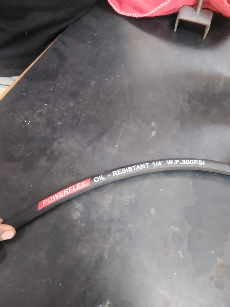

Olá, minha dúvida é sobre a mangueira da linha de combustível. A mangueira da foto em anexo é aceita?

Prezado Kaio, agradecemos pelo contato.
É necessário comprovar que a peça é compatível com gasolina, tal como exige o regulamento. Caso isto não esteja indicado em marcação na mangueira, a equipe deve ser capaz de produzir tal prova, na forma de especificações do fabricante, por exemplo.
A equipe também deve garantir o atendimento simultâneo a todos os requisitos da seção B10.2 do RATBSB, que incluem as dimensões, fixação e condição da mangueira.
