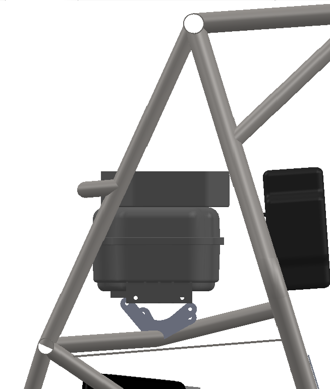

Prezado comitê,
O regulamento prevê que: B10.5.1 "Todo o sistema de combustível, incluindo o tanque, proteção de derramamento, proteção de respingo, e motor, precisa estar localizado dentro do envelope da gaiola de proteção (membros conforme B6.2.2, sejam eles obrigatórios ou adicionais), definido como a superfície formada pela aplicação de uma reta sobre dois pontos quaisquer nos membros externos da gaiola.".
Tendo isso em vista, gostaria de saber se caso o tanque não esteja dentro da gaiola a solução evidenciada nas imagens é aceita.
Desde já agradeço

Prezado Gabriel, agradecemos pelo contato.
Para que seja respondida a questão, pedimos que a equipe envie mais detalhes sobre a solução e mais vistas do desenho 3D(pelo menos a vista superior e posterior).

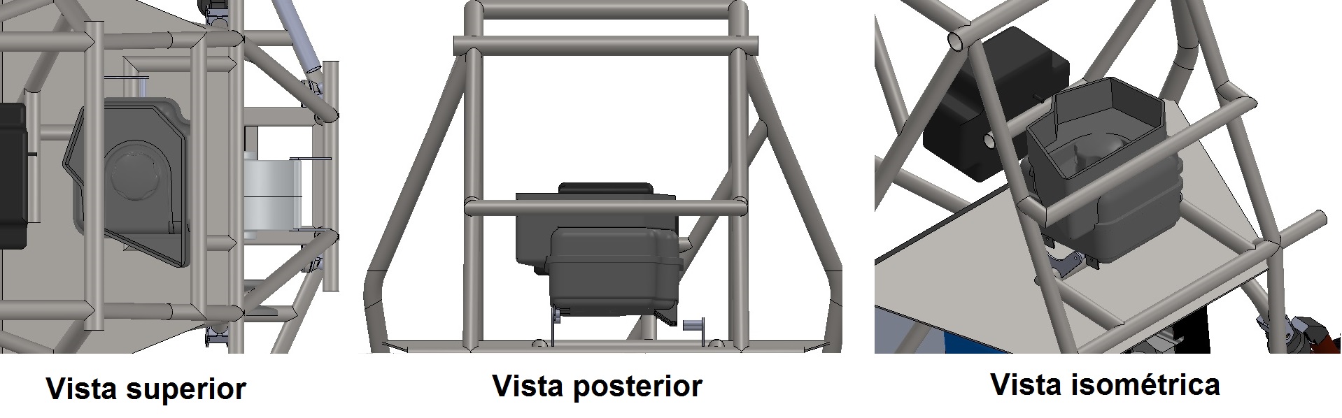

B10.5 Posição do sistema de combustível (DÚVIDA) - Imagens
Conforme solicitado, seguem imagens das vistas superior, posterior e isométrica.
Desde já agradeço!
Desde já agradeço!
Re: B10.5 Posição do sistema de combustível (DÚVIDA)
Conforme a equipe ressaltou, o item B10.5.1 é claro quando diz que "Todo o sistema de combustível, incluindo o tanque, proteção de derramamento, proteção de respingo, e motor, esteja localizado dentro do envelope da gaiola de proteção (membros conforme B6.2.2, sejam eles obrigatórios ou adicionais), definido como a superfície formada pela aplicação de uma reta sobre dois pontos quaisquer nos membros externos da gaiola." Desta forma, da maneira apresentada, a solução não cumpre o regulamento
Reforçamos que a equipe deverá procurar soluções que garantam o atendimento do regulamento vigente. A solução será devidamente avaliada durante a prova, ficando à critério do JCS responsável a liberação de acordo com os critérios de segurança.
