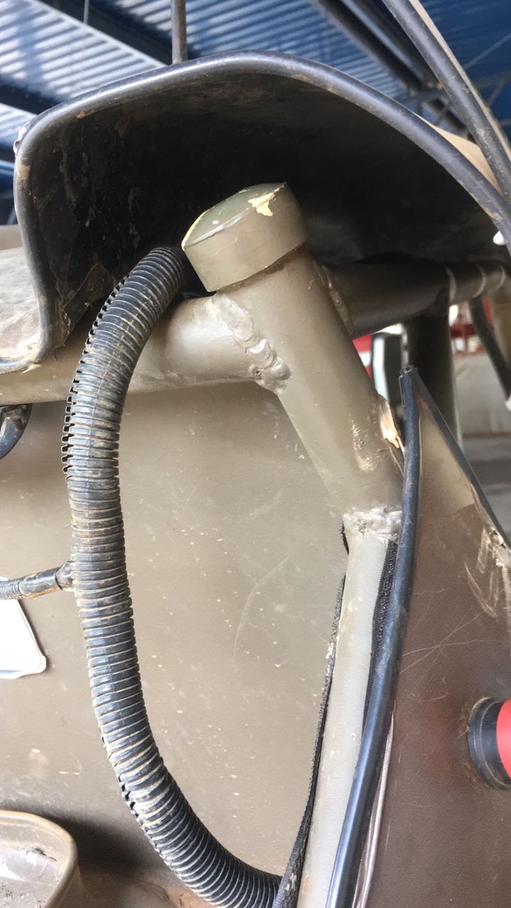

Segundo o novo regulamento, item B6.2.4.7, no nosso entendimento lendo a nova regra, os tubos verticais do RRH devem ser unidos a parte mais inferior do LC, diferentemente da nossa configuração atual como mostra a imagem abaixo. Gostaria de saber se nossa interpretação está realmente correta e verificar se nossa configuração se encontra inadequada para a competição da nacional 2018, uma vez que o protótipo foi construído em janeiro deste ano estando dentro do prazo de validade do chassi. Desde já, muito obrigada!

Prezada Natália, agradecemos pelo contato.
Apesar da configuração do encontro dos tubos BLC e RRH da equipe não estar prevista no RATBSB, isso não torna a solução inadequada. Provavelmente a equipe considerou essa forma construtiva por alguma questão de fabricação, o que é perfeitamente aceitável.
