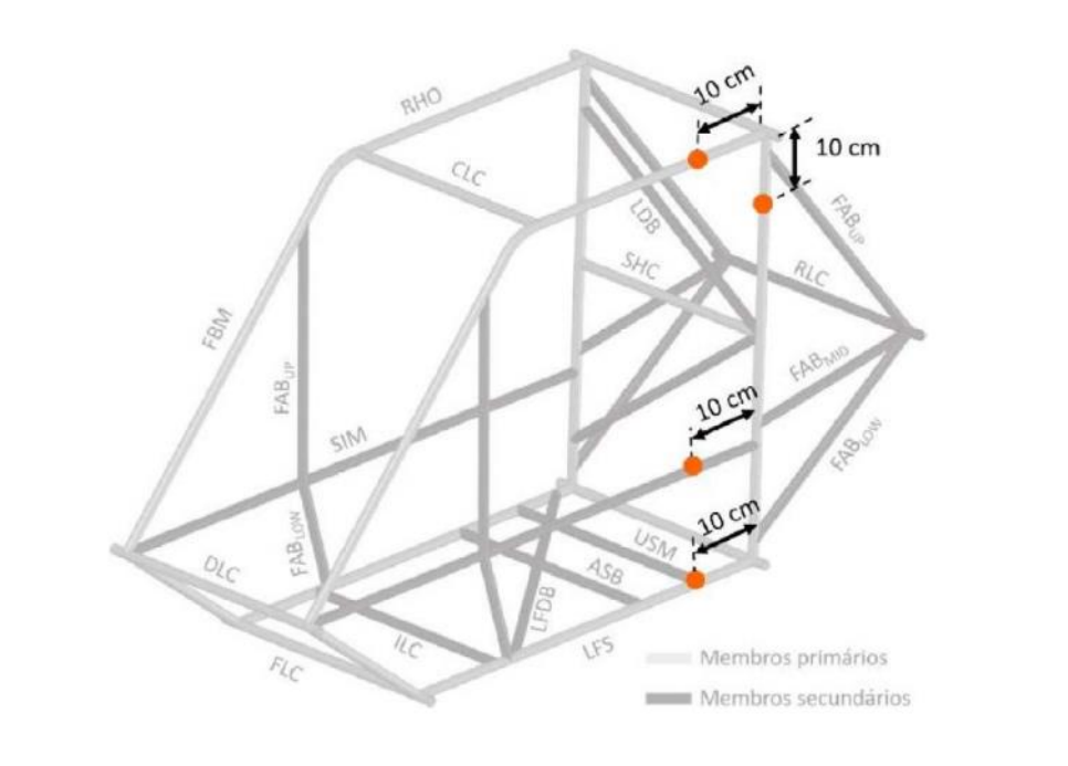

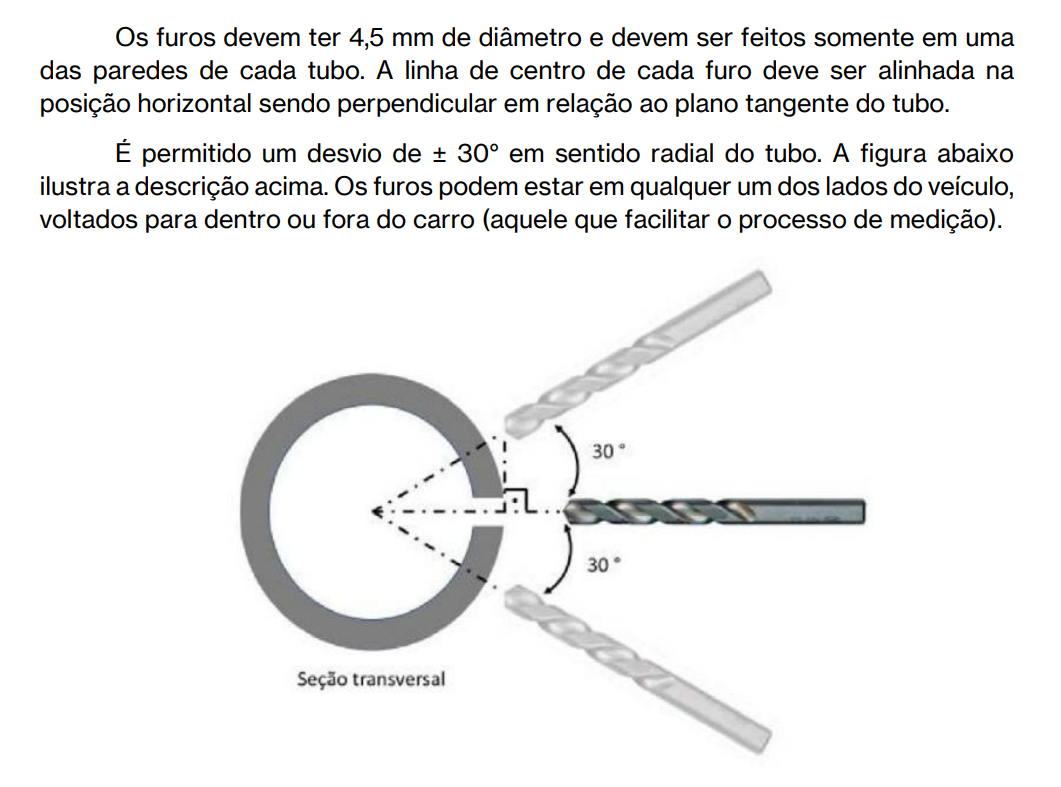

Gostaria de saber se existe algum impeditivo na realização de pequenos furos conforme utilizado para inspeção de espessura para alivio de pressão.
Pergunto isso pois na nova gaiola que iremos soldar, foi recomendado pelo soldador a furação de todos os tubos com extremidades soldadas, visto que quando finalizada a solda a pressão interna ao tubo pode ser elevada e no momento de uma solda de algum componente de fixação a diferença de pressão ocasiona uma contaminação.
Gostaríamos de seguir conforme é previsto nos furos de inspeção, realizando furos de até 4,5 mm sempre a 100 mm de uma junta soldada. Sendo 1 furo necessário por tubo.
Essa proposta é possível?
Imagens para referencia em anexo.

Prezado Bruno,
Não há impeditivos para a realização deste furo de Ø4,5mm em cada tubo a ser soldado.
Recomendamos que levem em conta o posicionamento dos furos para não haver acúmulo de líquido dentro dos tubos e que considerem a utilização de tampa plástica nestes furos pelo mesmo motivo.
