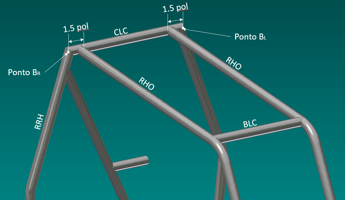

Olá! Meu nome é Emanuel Queiroz e faço parte da Equipe BAJA UEA, de Manaus.
No regulamento Baja SAE Brasil 2018 (RATBSB) no item B6.2.6.1, referente ao Roll Hoop Overhead member (RHO), está descrito que: "Os membros Roll Hoop Overhead devem se unir ao RRH dentro de 51 mm (2 in) verticalmente ou lateralmente dos pontos B e se estender de forma aproximadamente horizontal aos pontos C."
Gostaria de saber se a configuração anexada ao post estaria válida e de acordo com o que é solicitado pelo regulamento ou se interpretamos de maneira indevida.
No aguardo.

Prezado Emanuel, agradecemos pelo contato.
Como bem descrito pela equipe, no item B6.2.6.1, referente ao Roll Hoop Overhead member (RHO), lê-se:
Se a solução da equipe atende a esta especificação, então está de acordo com o regulamento.
Vale ressaltar que esta tolerância serve para acomodar desvios de fabricação, mas que idealmente tais tubos deveriam estar exatamente nos vértices, denominados pontos B.
Note que a distância deve ser medida tomando por referência os centros dos tubos.Os membros Roll Hoop Overhead devem se unir ao RRH dentro de 51 mm (2 in) verticalmente ou lateralmente dos pontos B...
