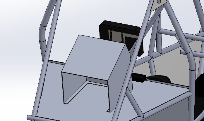

Olá, gostaria de saber a validade de se fazer uma proteção em volta apenas do tanque de combustível, de maneira a reduzir o tamanho da parede corta-fogo. Para mim não fica muito claro se isso é permitido, então gostaria de ter a certeza por aqui, antes de manufaturar.
Segue uma imagem do cad em anexo.
Desde já obrigado!

Prezado Juliano,
Pela imagem enviada não conseguimos avaliar se a solução cumpre ou não o regulamento. Para que sua pergunta seja respondida, solicitamos que sejam enviadas mais imagens detalhando a solução proposta.
