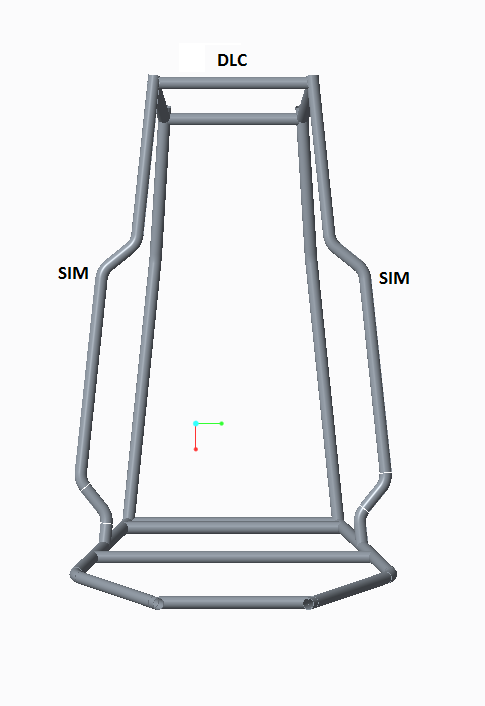

Boa noite,
Gostaria de saber se nossa estrutura (imagem em anexo) se adequa a esse novo item do regulamento, no que diz respeito a dobra do tubo SIM. Acreditamos, que essas dobras não geram colapso para dentro do habitáculo, como diz no novo regulamento.
Caso esteja fora do regulamento, implicaria na construção de uma nova estrutura, nos comprometendo financeiramente.
Obrigado.

Prezado Matheus agradecemos pelo contato.
A equipe está correta na interpretação do item do regulamento. A intenção do Comitê com a introdução desse item foi orientar as equipes a não utilizarem soluções de projeto que possam causar o colapso dos tubos SIM para dentro do habitáculo por flambagem no caso de uma colisão frontal, evento recorrente durante o Enduro.
Dessa forma, de acordo com a imagem enviada pela equipe, o Comitê julga que não haverá problema no que tange às consequências de uma eventual ocorrência de instabilidade por compressão dos tubos SIM do protótipo da equipe, e portanto, a solução adotada não está em descordo com o respectivo requisito.
O Comitê reitera que este parecer não torna a equipe imune a possíveis modificações que possam ser requisitadas pelos juízes credenciados de segurança durante a prova de Inspeção de Conformidade Técnica e Segurança.
