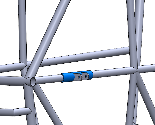

Boa tarde, me chamo João Pedro e sou da equipe UFVbaja Pererecas.
Minha equipe está com dúvidas sobre a parte do regulamento que fala sobre luvas soldadas. Como já tivemos problemas em competições anteriores, gostaríamos de reforçar tubos que sofrem mais esforços da suspensão, para isso, pensamos em fazer uma luva externa onde estão soldadas as orelhinhas que ligam a suspensão ao chassi, conforme o exemplo exposto na imagem anexada. Investigando o regulamento, o item B6.3.1.2 diz que para uniões de tubos, apenas luvas internas são aceitas. Como no nosso caso não se trata de uma união de tubos e ficaria localizado sobre o tubo SIM, a luva externa estaria de acordo com o regulamento?

Prezado João,
A RATBSB não restringe a solução proposta.
