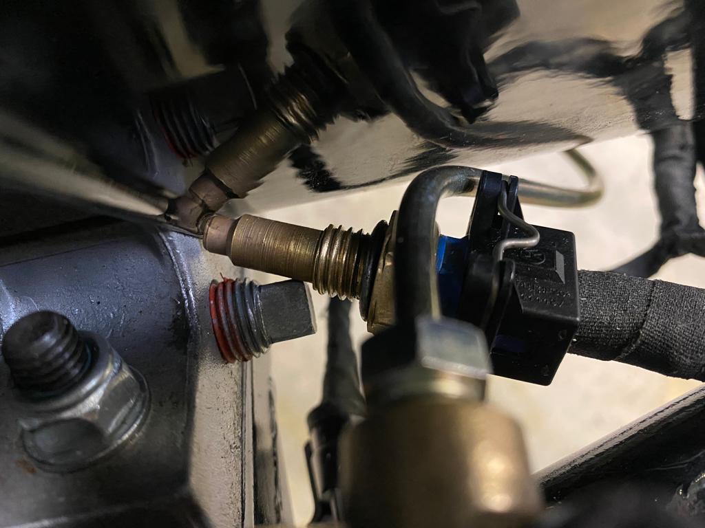

Olá, sou Arthur Geller da Equipe Baja de Galpão - UNISC.
A dúvida é a respeito da possibilidade de utilizar um sensor de temperatura de óleo OEM automotivo no lugar de um bujão de dreno na lateral do bloco do motor (abaixo da capa do puxador de partida), conforme a imagem.
A rosca original do bloco do motor será mantida original, e o sensor será acoplado com uma conexão "bucha de redução", já que a rosca do sensor é 1/8 NPT e a rosca do bloco é 1/4 NPT.
A colocação do sensor não implica em nenhuma vantagem no funcionamento do motor.
Sensor de temperatura do motor

Prezado Arthur,
O sensor pode ser utilizado da forma que a solução proposta foi detalhada desde que, conforme mencionado, não exista alteração da rosca do bloco do motor e demais componentes do mesmo.
Ressalta-se que a solução adotada será avaliada durante a Inspeção de Conformidade Técnica e Segurança.
