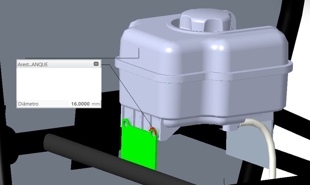

De acordo com o tópico B10.1.7.5: "As abas devem possuir largura mínima igual ou maior a 25,4 mm (1 in)". Dito isso, gostaria de esclarecer o escopo em que a palavra "aba" se encontra. Seria este definido pela dimensão lateral inteira da peça? Isto incluiria também o diâmetro da circunferência nas extremidades da aba?
Para esclarecer melhor o direcionamento da pergunta, segue em anexo a imagem da fixação que estamos planejando.
O fato do diâmetro da circunferência do material acima do furo ser de apenas 16mm implicaria no descumprimento do regulamento? Ou este não se caracterizaria como "aba"?

A cota selecionada na imagem se caracteriza como "aba".
Logo não atente à RATBSB.
