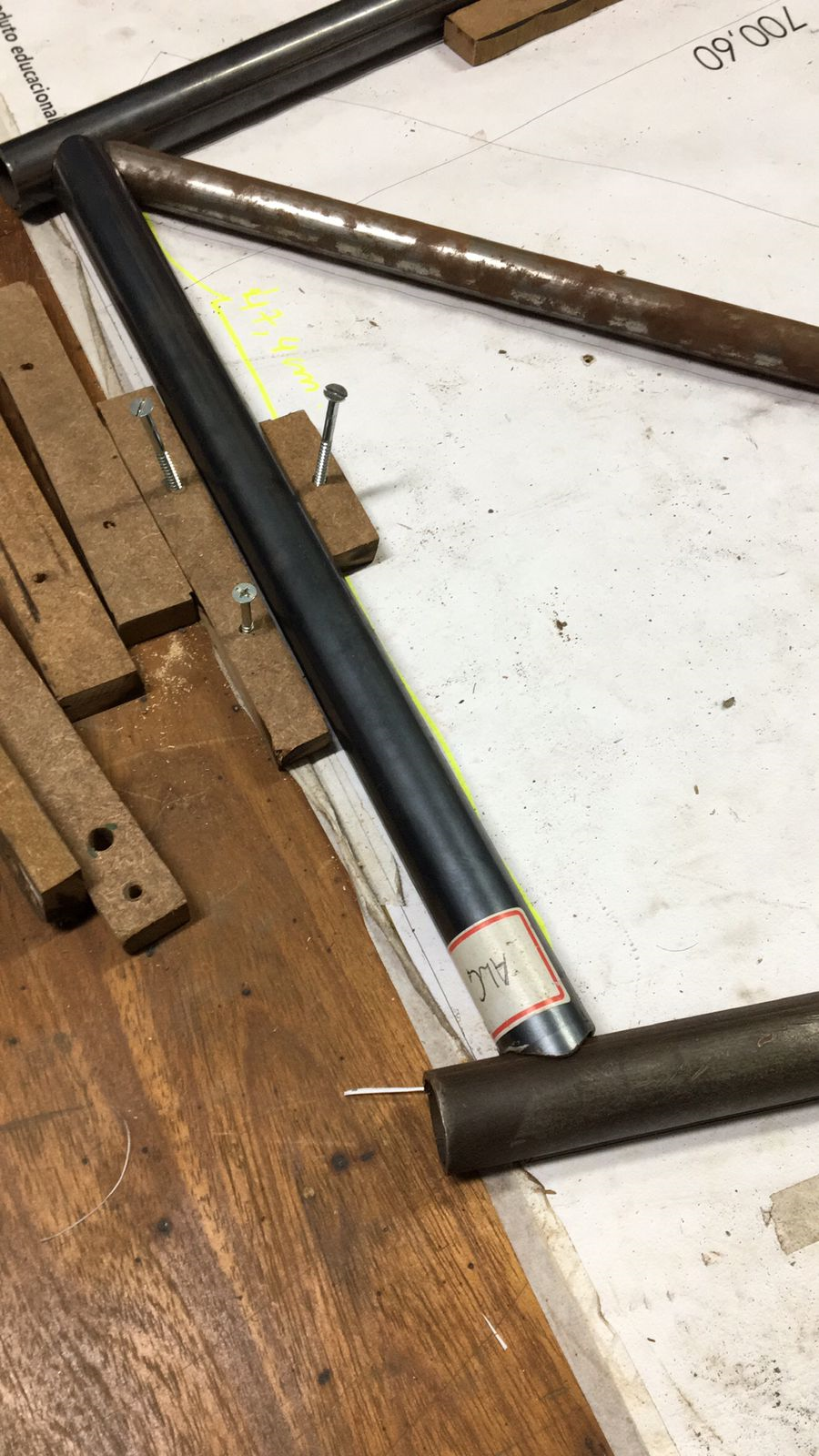

Minha primeira dúvida é sobre o ítem B6.2.4.7 que diz: "Os membros verticais RRH devem se unir aos membros ALC e BLC em suas partes mais inferiores e superiores." A fixação escolhida pela equipe está descrita na imagem 1, de uma foto que tiramos antes da corta fogo ser soldada e da "sobra" de material, para baixo do ALC, do RRH ser retirada.
Gostaríamos de saber se está comtemplando a emenda 4 do regulamento ou se teremos que trocar o posicionamento de fixação.

Prezado Luiz Henrique,
O RATBSB não faz restrições em relação as formas de aparegem na conexão dos membros.
A validação deverá ser feita na Inspeção de Conformidade Técnica e de Segurança.
