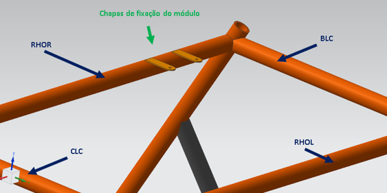

Gostaria de saber se está sujeito a penalização de pontuação, a instalação de um dos módulos que compõe a eletrônica embarcada no tubo RHO (Roll Hoop Overhead), respeitando a norma B6.1.3.1. E as chapas de fixação instaladas como ilustra a figura 1 anexada.

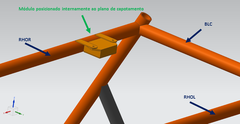

O módulo é posicionado paralelamente ao RHOR, internamente ao plano de capotamento, como ilustra a figura 2 anexada.
Essa solução causará qualquer tipo de reprovação? Aguardo uma resposta o mais breve possível, por favor.

A solução proposta cumpre o regulamento.
Salientamos que devido ao seu posicionamento, apesar de não ser elemento da gaiola, o módulo deve ser coberto com material especificado no item B7.10.1 do RATBSB emenda 4 sobre acolchoamento da gaiola.
Contudo, a validação do conjunto deverá ser feita na Inspeção de Conformidade Técnica e de Segurança.
