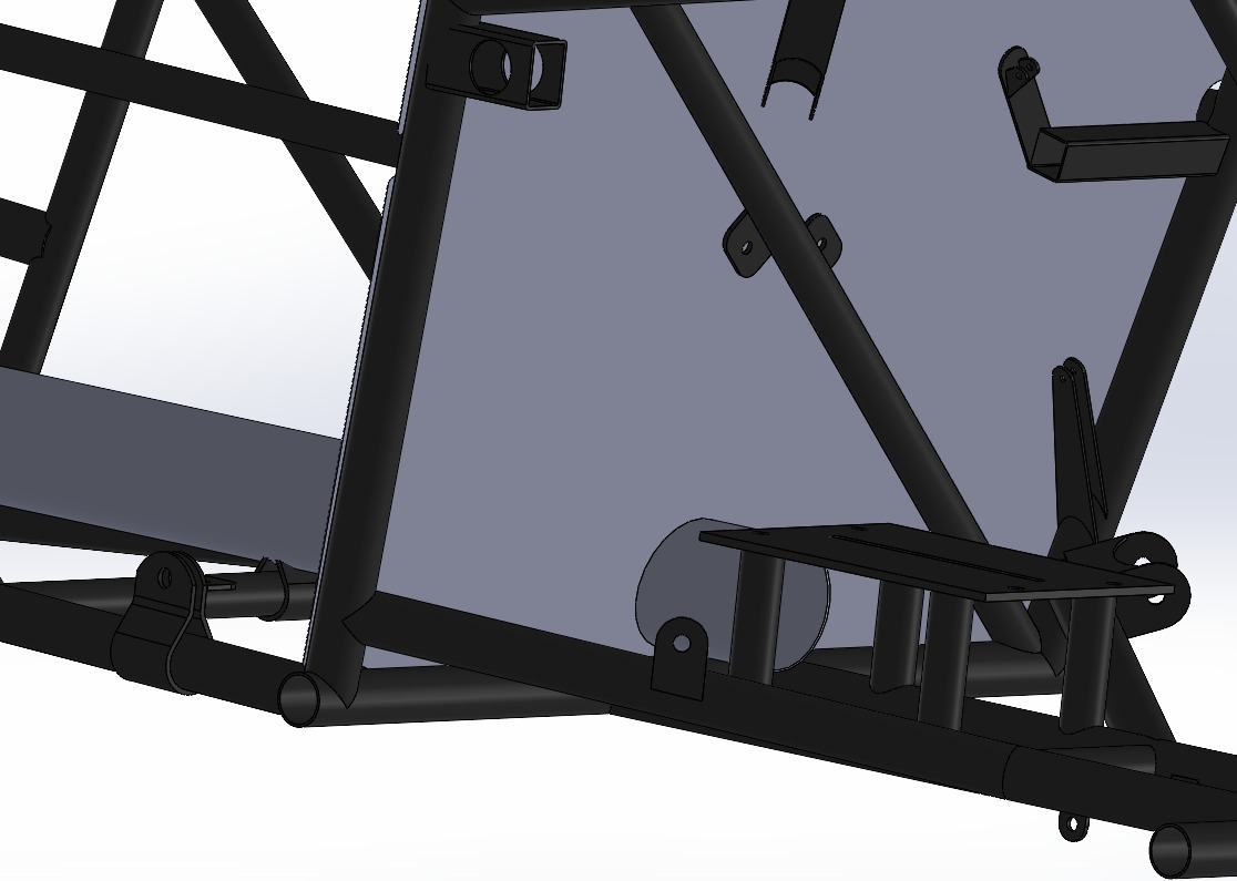

Bom noite! Gostaria de tirar uma dúvida sobre recortes e furos na firewall. A equipe está fazendo um projeto para um baja 4x4, e para isso é necessário que tenha uma transmissão que conecte os eixos dianteiros e traseiros. Tal transmissão deve passar pela firewall, porém, de acordo com o RATBSB, no item B7.3.5 "Recortes ou furos grandes na parede corta-fogo, como por exemplo para ventilação de transmissões ou tomada de ar para o motor, são proibidos." Apesar de não ser o caso dos exemplos citados, se trata de um furo relativamente maior que o citados no item B7.3.4 , em que " Recortes e furos pequenos na parede corta-fogo, como por exemplo para passagem de cabos ou linha de freio, são permitidos desde que possuam acabamento nas arestas geradas devido ao recorte." Levando em consideração o apresentado e como a regra ainda não abrange o 4X4, gostaria de saber se essa solução que estamos propondo é valida, já que a RATBSB não contempla a passagem de uma transmissão perfurando a firewall?
Solução proposta - imagem 2

Prezada Larissa,
O Comitê Baja SAE BRASIL está em processo de formulação de regras acerca do 4x4. Por isso, não podemos afirmar se essa proposta estará de acordo com o regulamento após essa alteração ou não.
De toda forma, caso a equipe decida aplicar a proposta apresentada, a mesma deve seguir não apenas o item B7.3.4, assim como os demais itens do regulamento que sejam afetados pela solução adotada. Pelas informações e imagem enviada, não é possível afirmar sobre o cumprimento da regra . Por favor, enviar mais informações da proposta e imagens do assento posicionado.
