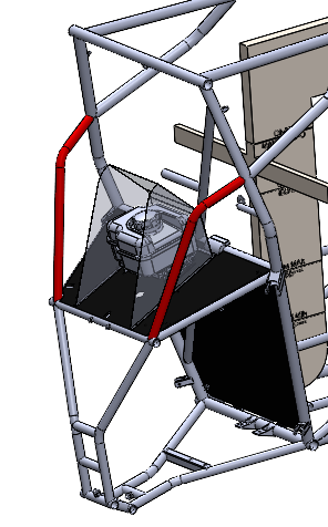

Meu nome é Lucas Camelo integrante da equipe Rampage Baja UFJF. Durante o desenvolvimento do projeto de chassi a equipe está com duvida em relação se o tanque está de acordo com o item B10.4.1, onde fala “todo o sistema de combustível ainda deve estar dentro do volume interno definido pela gaiola.”.
A solução utilizada esta apresentada pela equipe, onde os tubos em vermelho foram inseridos para atender ao RTBSB.
O anexo Lateral tanque.PNG não se encontra mais disponível
A nossa duvida é se a solução utilizada atende o item B10.4.1, estando assim de acordo com o regulamento e apto a competir.
Agradeço desde já pela atenção.

Prezado Lucas,
Pela imagem enviada não conseguimos avaliar se a solução cumpre ou não o regulamento. Parece que a imagem Lateral tanque.PNG não foi anexada na pergunta. Para que sua pergunta seja respondida, solicitamos que seja reenviada essa imagem.
