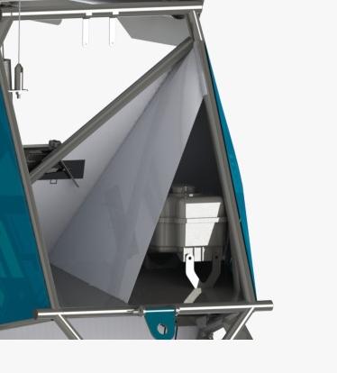

A RATBSB exige que a parede corta-fogo isole completamente o habitáculo do sistema de Powertrain (motor e tanque de combustível). A forma que fizemos (ver anexo) atende a regra?
O anexo mostra uma parede corta-fogo cortada, com um isolamento do tanque de combustível e a splash shield isolando o motor, juntamente com a firewall.
