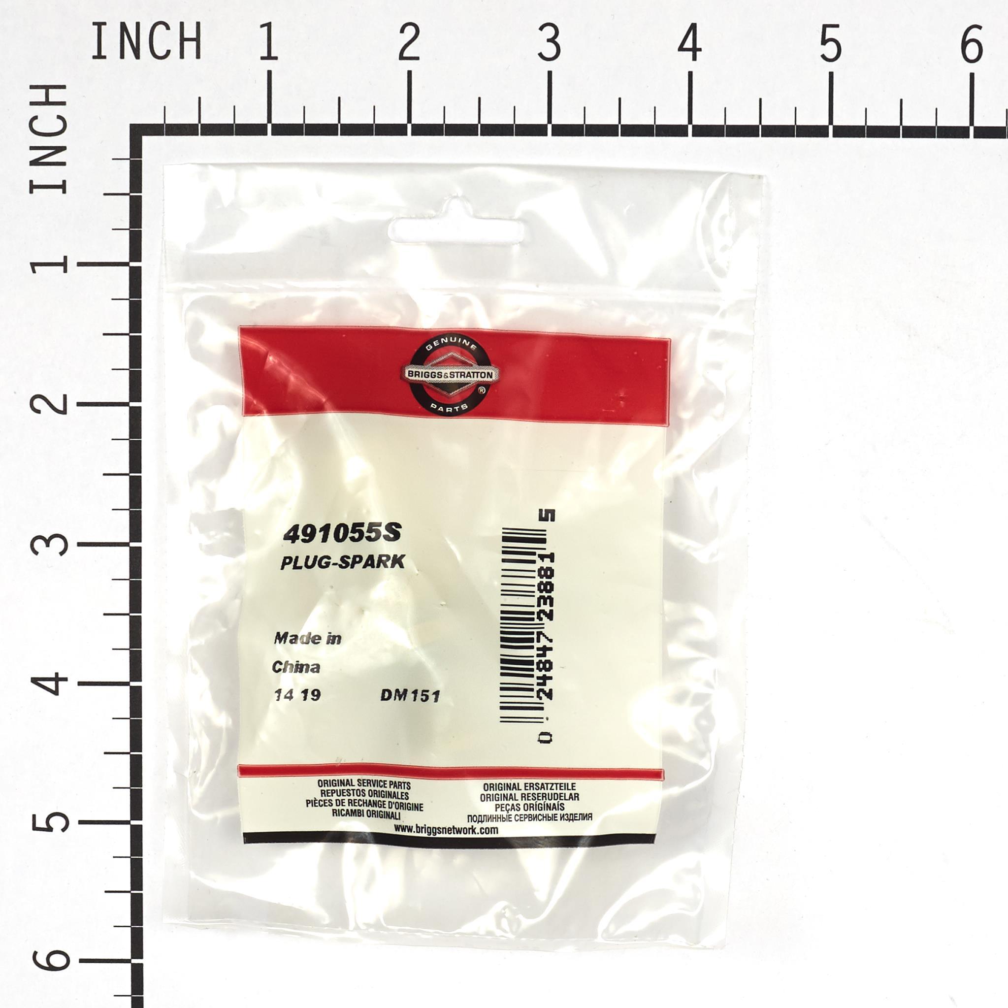

O item B2.3.3.1 do RATBSB especifica as velas de ignição permitidas para o motor série 20. Dentre elas, consta as velas Briggs & Stratton modelo 491055. Entretanto, no site oficial da Briggs é vendida apenas a vela com código 491055S. Além disso, embora a embalagem e o código oficial contenham o "S" no fim do código, o modelo em questão apresenta um "T" em sua inscrição, conforme as imagens em anexo. No site da Briggs consta ainda que o modelo 491055S substitui o antigo modelo 491055.
Gostaria de saber portanto, se o modelo de vela em questão é aceito na 26ª competição Baja SAE Brasil, uma vez que o modelo especificado no RATBSB não é mais comercializado.

(Não sou da comissão técnica, mas já atuei como Engenheiro na inspeção de abastecimento/motor)
Vamos a norma:
B2.3.3 Velas de ignição (motor série 20)
B2.3.3.1 Apenas velas que estejam presentes no Parts Manual do modelo de motor escolhido podem ser utilizadas. Como exceção, também podem ser utilizadas as velas da marca Champion modelos RC12YC ou QC12YC.
Ao meu entendimento, a vela que você está propondo utilizar, pode ser utilizada. A norma cita "Apenas velas que estejam presentes no Parts Manual do modelo de motor escolhido", sendo no manual informa 491055, porém como você cita, "No site da Briggs consta ainda que o modelo 491055S substitui o antigo modelo 491055", imprima a página onde informa esta atualização de vela e leve juntamente para a inspeção de segurança. Se eu estivesse avaliando o seu motor, me convenceria disto e aprovaria a troca de vela.
PS. A champion é uma vela que você encontra muito facilmente no comércio procure pelos modelos RC12YC ou QC12YC, que você não irá se incomodar também e será bem mais barato.
Acredito que tenha lhe auxiliado.
Grande Abraço!
