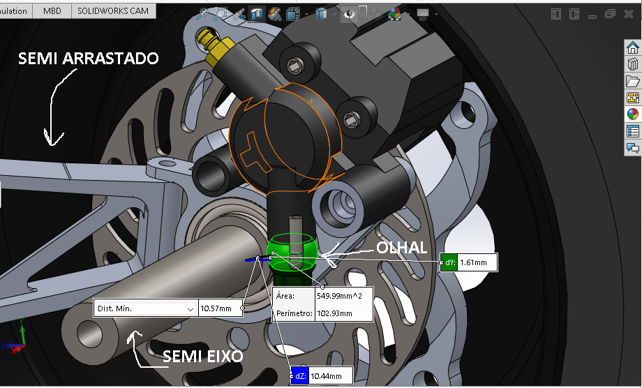

Boa noite, me chamo Vinicius sou da equipe Rampage Baja da Universidade Federal de Juiz de Fora.
Gostaria de saber se teríamos problemas com o posicionamento da pinça nas imagens anexadas, que representa a montagem do montante traseiro esquerdo, e com a saída do flexível assim como sua passagem. Usamos swing axle para suspensão tarseira e dessa forma a linha flexível sairia pelo olhal com 90º de inclinação, como mostrado nos anexos, contornaria por cima o semi eixo e em seguida a linha seria fixada ao longo do semi arrastado da suspensão até chegar na parede corta fogo.
