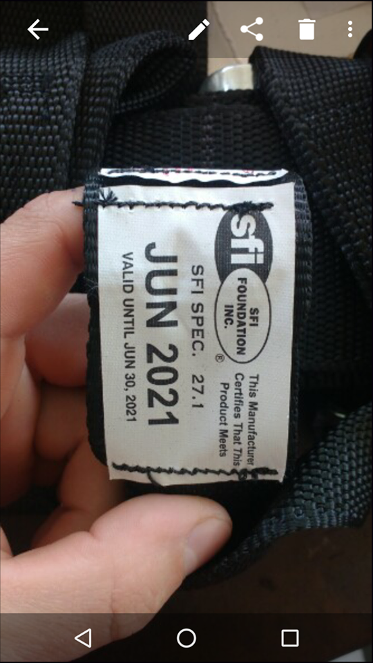

Nossa equipe adquiriu recentemente um cinto de segurança no qual o fornecedor alegava atender a especificação SFI 16.1, porem quando recebemos, vimos que o cinto veio com a especificação SFI 27.1.
Caso o cinto recebido não seja válido para as competições, gostaríamos de saber como proceder.

Prezado Pedro Henrique,
O cinto apresentado não cumpre com o especificado pelo item B8.2.2 do RATBSB e não poderá ser utilizado nas competições. O comitê não pode fazer nada quanto a situação apresentada pela equipe. Se a equipe se sentiu lesada no processo de compra sugerimos que entre em contato com o vendedor ou com os órgãos públicos competentes em defesa do consumidor.
