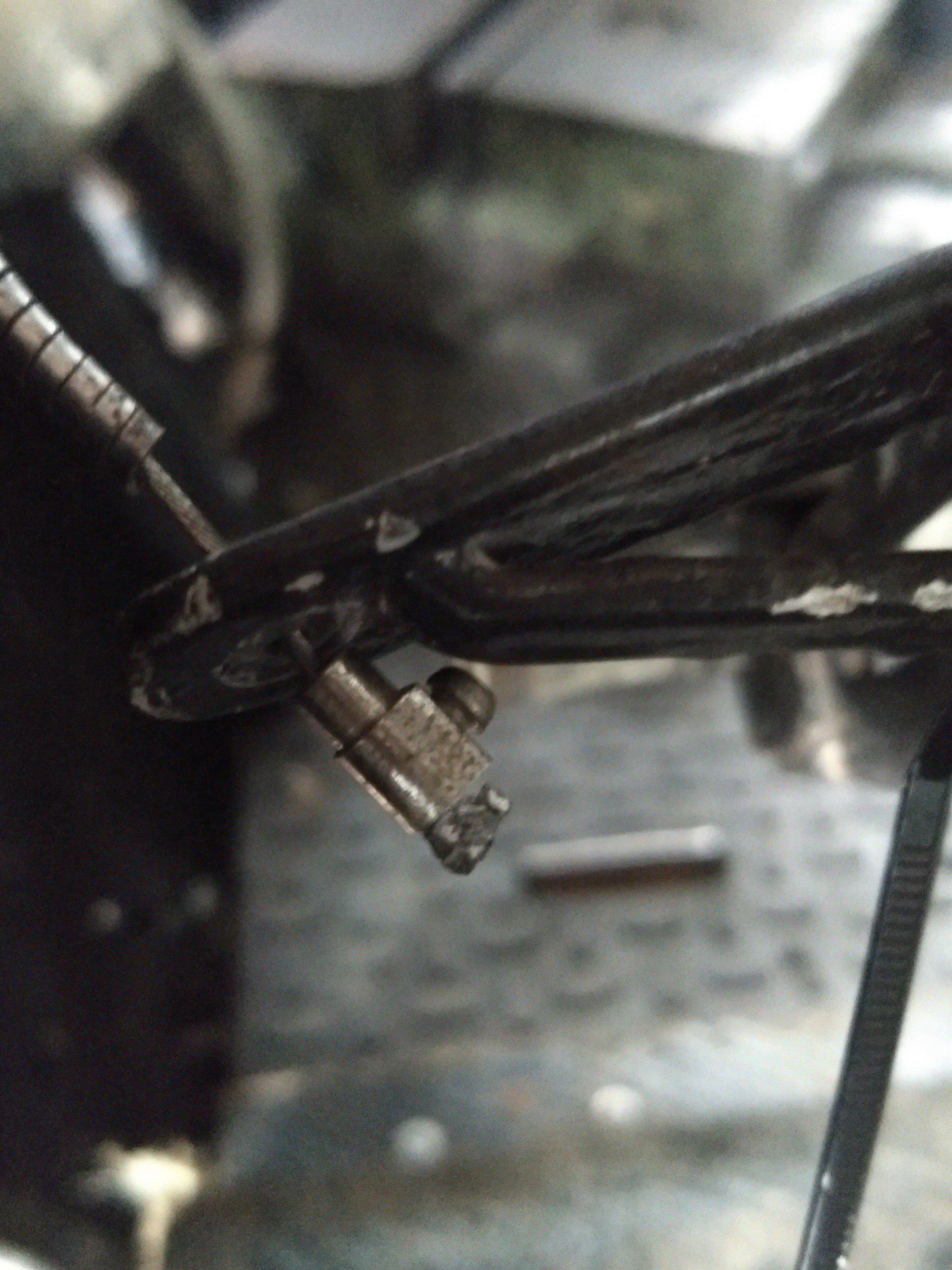

Bom dia,
Sou Arthur Felix Liegel Charipov, da equipe UFPR BAJA SAE,
Tenho dúvidas quanto a interpretação do regulamento, no item B2.19(Acelerador).
Segundo o sub-item B2.19.11 , todos os componentes roscados do sistema devem seguir ao item B12, então coisas como parlock ou amarração são necessários.Todavia, os componentes que pretendemos usar para fixar o cabo de aço e o conduite são próprios para tal uso.Sendo assim, eles se encaixam no item B12.2, se isentando então de tais pré-requisitos?
Seguem fotos dos 3 componentes que estão em dúvida.
Att,Arthur

Prezado Arthur, agradecemos pelo contato.
Caso as peças e fixadores da solução forem itens comerciais sem modificações, a solução se enquadra nos requisitos do item B12.2.
