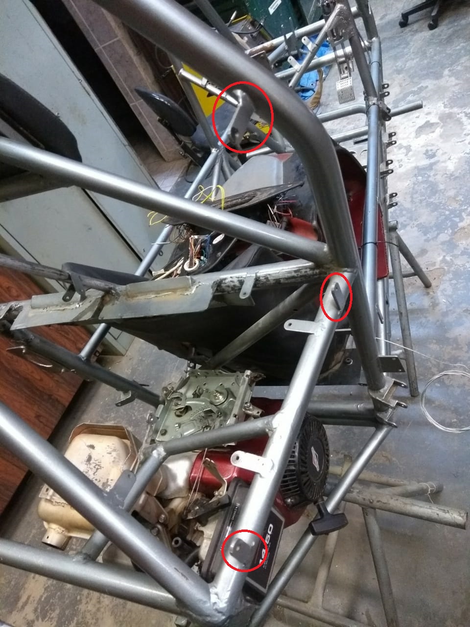

Boa Tarde,
Como já postado, eu tenho uma duvida em relação ao envelope da gaiola, pois não conseguimos visualizar os planos que estão dentro dessa restrição. O item B5.1.6.5 do regulamento afirma :“A carenagem e qualquer suporte dos números fora do envelope da gaiola devem ser de material flexível que não apresente risco à segurança em caso de capotamento”. Portanto, a partir do que foi supracitado, gostaríamos de saber se nossa numeração está dentro do envelope da gaiola (segue anexo),ou será necessário fazer a alteração do local dos fixadores.
Para outras imagens há mais imagens, segue o link abaixo:
viewtopic.php?f=28&t=728
Desde já agradecemos.
João Pedro Marques

Prezado João Pedro, agradecemos pelo contato.
Relembramos o seguinte item especificamente para os números na traseira:
B5.1.5.3 Números laterais atrás do Rear Roll Hoop (RRH, B6.2.4) devem estar inteiramente contidos dentro do volume interno definido pela gaiola de proteção.
Desta forma, os números traseiros e seus suportes devem estar dentro do volume formado pelos membros da gaiola. Cabe à equipe avaliar se seu projeto atende a esse requisito. O Comitê reitera que a aprovação da equipe está condicionada à avaliação durante prova de Segurança, a ser realizada pelos Juízes Credenciados de Segurança nas competições Baja SAE BRASIL.
