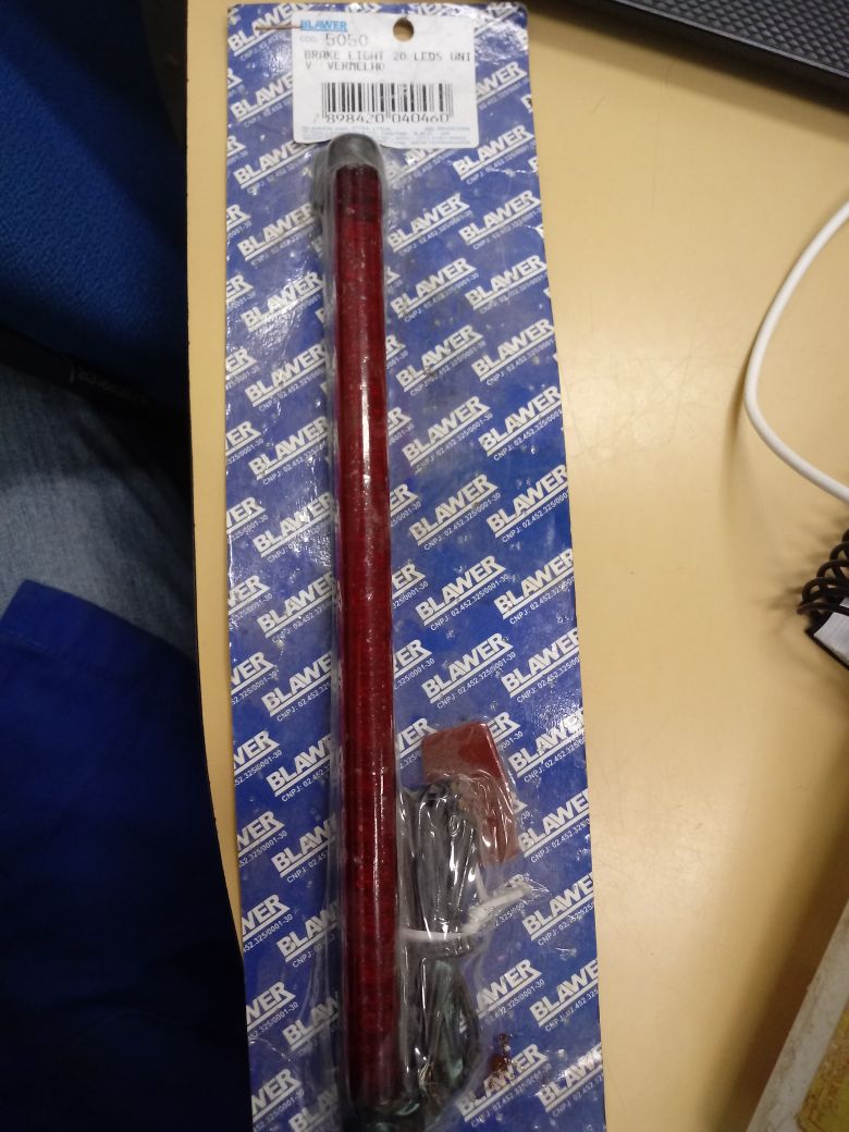

Em anexo segue o modelo utilizado pela Equipe!

Prezado Alisson, agradecemos pelo contato.
O novo regulamento explicita que a luz de freio deve possuir tecnologia LED e ser reconhecidamente para uso automotivo. A foto enviada pela equipe parece indicar que a opção de mercado atende ao requisito. Caso a luz de freio tenha os indicativos referentes à normas SAE, certamente é destinada à aplicação automotiva.
O Comitê ainda sugere à equipe verificar se o item B3.4.5 também é atingido pela solução escolhida.
