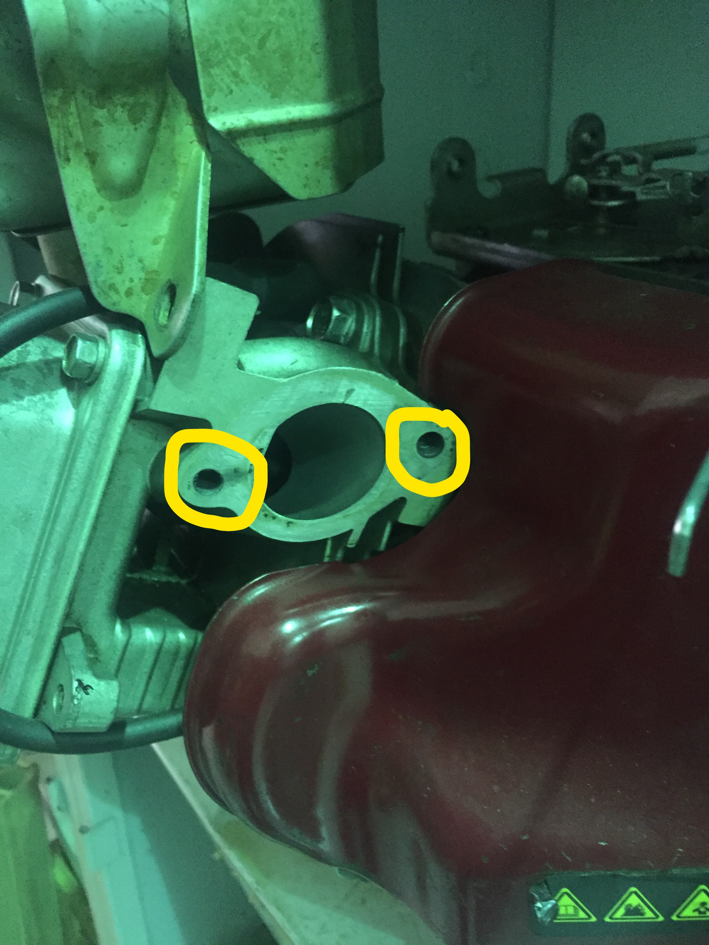

A rosca do bloco do motor onde fixa o carburador espanou e estávamos pensando em embuchar o bloco para solucionar o problema. Gostaríamos saber se esta alteração é permitida pelo comitê? Caso não seja, qual o procedimento que devemos seguir?
Segue a imagem do local da rosca.
Grato pela atenção.

Prezado Rafael, agradecemos pelo contato.
De acordo com os itens B2.1 e B2.5 os motores não devem sofrer alterações. Infelizmente, a equipe deverá desconsiderar o uso do cabeçote deste motor em competições de Baja SAE. Caso a dúvida persista, favor entrar em contato novamente com o Comitê.
