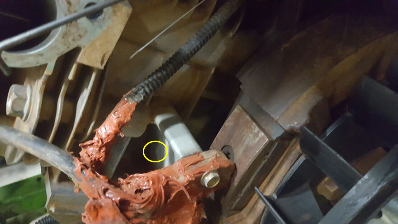

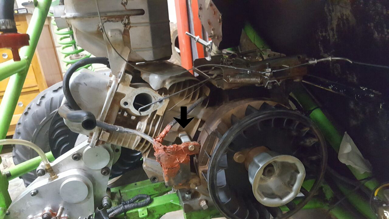

Boa noite, meu nome é Pedro e faço parte da equipe Baja Unicamp. Gostaria de saber se posso furar essa chapa próxima ao volante (vide anexo) de inércia para fixar um sensor. Agradeço desde já.
O círculo amarelo aponta novamente a chapa citada por outro ângulo.
A seta preta mostra qual é a chapa citada no texto.

Olá Pedro!
Os motores devem conservar todas as características originais, com exceção aos itens descritos no item 5.7 do RBSB.
Pedimos gentilmente que leia todos os itens mencionados no RBSB 5 e verifique se seu projeto se enquadra em algum deles. Caso contrário, a solução apresentada não será permitida e a equipe poderá sofrer penalizações se tal condição for identificada pelo comitê.
